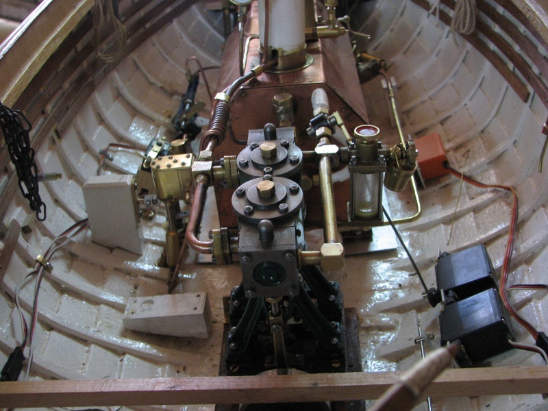

Pour info, la pompe attelée, ça va pas!!! étonnant Elle est en prise directe et risque de coincer la machine si il y a trop de pression d'injection. étonnant
En fait, elle est prévue pour alimenter un condenseur qui condensera la vapeur avant son retour sur bâche. Donc pas de pression.
Un petit cheval pompera l'eau de la bâche , au travers du foyer pour la monter en temp° avant ré-introduction dans la chaudière!!
Encore du jus de neurone à produire! :wooble:
Dans l'immédiat, je vais bidouiller une bringuebale pour changer la course du piston et pouvoir pomper moins vite mais avec plus de pression.
Je vous tiens au courant , bien sûr! clin d\\\\'oeil

KBIO a écrit:Dans l'immédiat, je vais bidouiller une bringuebale pour changer la course du piston et pouvoir pomper moins vite mais avec plus de pression.
Et pourquoi ne pas intercaler une réduction pour que la pompe tourne moins vite avec plus de couple ?
La question qui tue! roi salamalec
Parce qu'il aurait fallu que je le prévisse au départ. A présent je corrige mon tir et je vais au plus simple et de façon temporaire!
(qu'on dit! :mon dieu )
Faire et défaire a l'heur de me plaire! clin d\\\\'oeil :cry: :cry: Mais si ma bidouille ne marche pas comme je el souhaite, alors, j'envisagerai la boite de réduction. :study:
cordialement

Enfin une journée qui m'a permis de mettre la chaloupe à l'eau et de faire les premiers essais, in situ.
Grace à l'aide précieuse de JPA et de notre fameux Didier , pour la mettre à l'eau, tout s'est à peu prés bien passé. :mon dieu
Elle n'a pas coulé, elle n'a pas brûlé, on ne s'est pas blessé, mais il y a des choses à revoir sifflote
-Réglage D10 ===> échange standard effectué et prét pour le prochain test.
- Débit gaz trop faible : dù à la taille des gicleurs combinée à la température = 10°C. La chaudière ne tient pas la pression. Sans compter ce que bouffait le D10 déréglé!
-La pompe débite mais le réglage est à peaufiner pour une meilleure circulation.
Par contre l'hélice brasse du tonnerre de Zeus et entrainer ce canot ne pose aucun problème!
Bref une journée sympa entre copains ,et une bonne bière pour finir. c'est quand même beau la retraite! rire 1
Une bien belle journée!
Bien cordialement!

Message par KBIO le Dim 7 Avr 2013 - 12:52
Salut! :(
Moi aussi j'attends les beaux jours pour mettre la chaudière en route et le canot dans le bassin!
Les poissons rouges ont été bouffés par les chats des voisins. Alors pour l'huile dans le bassin, si ça peut empoisonner les greffiers, peu me chaud! roi
Si un jour, vous apprenez qu'il y a du chat dans les lasagnes, vous saurez d'où ça vient! rire 1
En attendant, l’installation du KURUN a été revue et corrigée!
Mise en place de la phase liquide et essais du système = concluant.
Juste besoin d'une peu de température pour régler le détendeur. Le régul' lui est à son max à 3 bars. On fera avec !
La veilleuse est réglée et opérationnelle!
Me faut encore voir si le gaz est à temp° amb quand il rentre dans le système Bobino * (registered trade mark :cry: ) ==> en atttente des 17° C et le beau temps promis par les autorités compétentes!! rire 1 !
"Ralasse" la pompe attelée! On passe au petit cheval "Hercule" (Ta gueu..... Lagaffe! :cry: )
Débit vapeur contrôlé par vanne pointeau. Le réglage sera fait dans le lac et affiné en fonction de la consommation de la chaudière.Notez l'alimentation chaudière (sortie petit Cheval) ,enroulée autour de la sortie du D10 pour monter en température avant introduction. (a l'essai aussi)!
Encore des emmerdes en prévision! Mais la vapeur sans emmerdes, c'est pas intéressant! :mon dieu rire2

Une question de néophyte :cry: : Pourquoi le petit cheval est-il alimenté sur la sortie du D10 ? Spontanément je l'aurais plutôt placé en sortie de chaudière pour avoir une arrivée vapeur plus stable et donc plus facile à réguler.... Sympa le réchauffage de l'eau bravo

Message par KBIO le Dim 7 Avr 2013 - 23:09
:( Bonsoir!
Je ferai une autre photo demain, pour qu'on comprenne mieux.
Mais la chaudière a trois sorties vapeur:
- Le D10
- Le petit cheval
- La bouilloire.
Un contrôle sur chaque alimentation.
On verra le résultat! Et si ça ne marche pas comme je veux, je refais différemment ! clin d\\\\'oeil
Je comprends mieux !
C'est un problème de photo et pas un problème de montage ! :cry:

Message par KBIO le Lun 8 Avr 2013 - 9:01
Salut! :(
Lever de bonne heure pour le soleil qui revient! :mon dieu
Je t'ai fait les photos. clin d\\\\'oeil
Tu vois sur la première les 3 sorties vapeur. La vanne rouge qui va vers la bouilloire , va disparaître. Je vais en faire une autre , plus petite, un peu comme les autres en place.
Sur celle-là, on voit bien le petit cheval alimenté séparément.
Et voilà! Y'a plus qu'à! :mon dieu rire2
Bonne journée! hello
