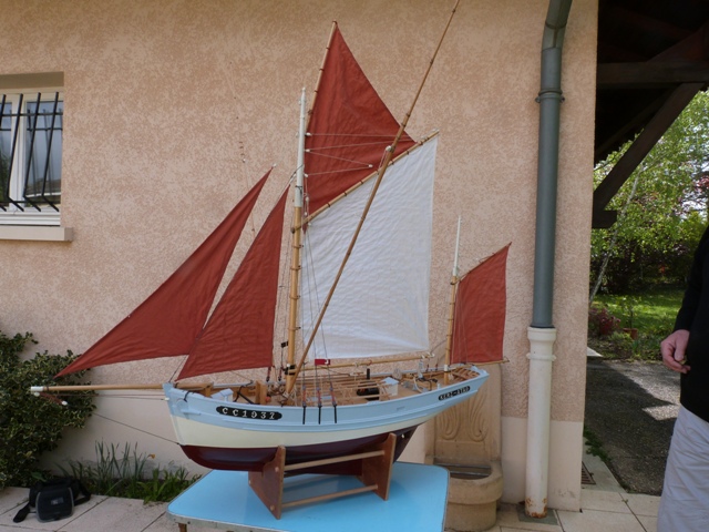

Message par GAZOU le Ven 1 Juin 2012 - 18:33
LES VOILA !
je suis allé chercher mon petit cadeau ce matin !
il est joli mais il y a énormément à faire dessus :
* il faut que je me fasse un lest car je doute qu'il navigue comme cela.
* il faut que je refasse tout ce qui est cordage car ça a été commis maison et ce n'est pas commis assez serré. Heureusement quand nous sommes allé chez Carlos il nous a emmené chez un artisan qui vendait du très beau cordage et j'en ai acheté de différentes tailles. A l'époque je n'en avais pas besoin mais j'ai bien fait.
* il a été prévu pour naviguer mais rien n'est prévu pour passer toutes les commandes. heureusement il y a des trappes partout............
* mais comme il y a des trappes partout le lattage du pont n'est pas réaliste
* il y a des erreurs dans le gréement ( les haubans du mât principal sont en tressé acier.....)
* les mats ne sont pas démontables, le gréément non plus.
* il n'y a pas de système de fixation pour les antennes.
* il faut réinstaller la radio car le treuil est un treuil maison et pas du tout proportionnel
* il faut bien bricoler sur l'annexe.
voilà, j'ai de quoi m'occuper et je serais surpris qu'il voit l'eau cet été. J'ai promis à la dame qui me l'a vendu de le faire naviguer alors il n'y a plus qu'à ! ! ! ! !
voilà !
les spécialistes sont invités à me donner leurs avis et leurs conseils.

Re: KERZ ATAO transformations et améliorations
Message par Carlos Mariano le Ven 1 Juin 2012 - 18:43
Salu Jean Pierre hello
Ça c´est n trés bon achat ! La maquette est trés joli ; mais elle besoin de quelques modifications dans la tecnique et dans quelques detailles que ne son pas comme le plan et comme la maquette du musee de la pêche de Concarneau.
Pour example ; la grand voile est beaucoup carré !
Tu fait bien de faire une visite a ce musée.
A bientot et amuse toi avec ce petit bijou :D :D
Message par Claude dit Oldsail le Sam 2 Juin 2012 - 8:30
Il navigue avec un lest additionel, non?
Sur photo, je ne me rends pas bien compte mais déjà je releverais la commande de safran pour que les cables soient un peu plus en ligne.
Pour la commande des voiles, une solution simple, c'est de diviser l'ensemble, et d'y asservir un servo, voiles d'avants sur un servo, et GV et artimon sur un autre. Mais c'est quasi impossible de se servir de l'écoute d'origine, avec le système de poulie. Tu fais un circuit d'ecoute de navigation plus simplifié.
Et pour ça, un gros servo "armsail" suffit pour la GV, et un servo treuil, à 1 tour, ou bidouillé pour avoir un nombre de tour "utile" pour faire passer les voiles d'avant, le tout sur la même voie avec un cordon en Y.
Enfin, c'est un début de piste.
