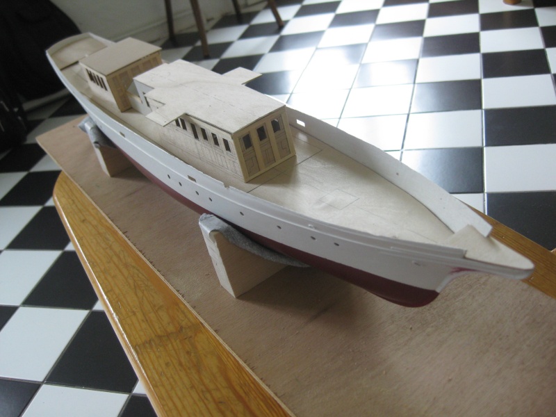

Voilà les premières photos de l'avancement...: la construction devrait reprendre à la rentrée.
La reproduction de toutes les pièces en bois est terminée, voilà les pièces de la superstructure:
Essais et ajustage de pièces:

Salut Gilles! :(
Vue la taille de ton canot, tu te lances de sacrés challenges. clin d\\\\'oeil
Tes superstructures sont nettes et bien découpées, ça fait plaisir. bravo

Message par Coligny le Lun 27 Aoû 2012 - 10:39
en tout cas, c'est un très beau modèle, il m'avait interpellé sur tes images de San Diego.
Tu as fabriqué la coque ou bien tu as trouvé une coque en Abs ?
Quelles sont les dimensions de ce bateau ?

Message par Gilles44 le Lun 27 Aoû 2012 - 13:20
Coligny a écrit:en tout cas, c'est un très beau modèle, il m'avait interpellé sur tes images de San Diego.
Laurent
La coque est en fibre, elle est fournie avec le kit. Les dimensions de la coque sont 870mm et 125mm en largeur.

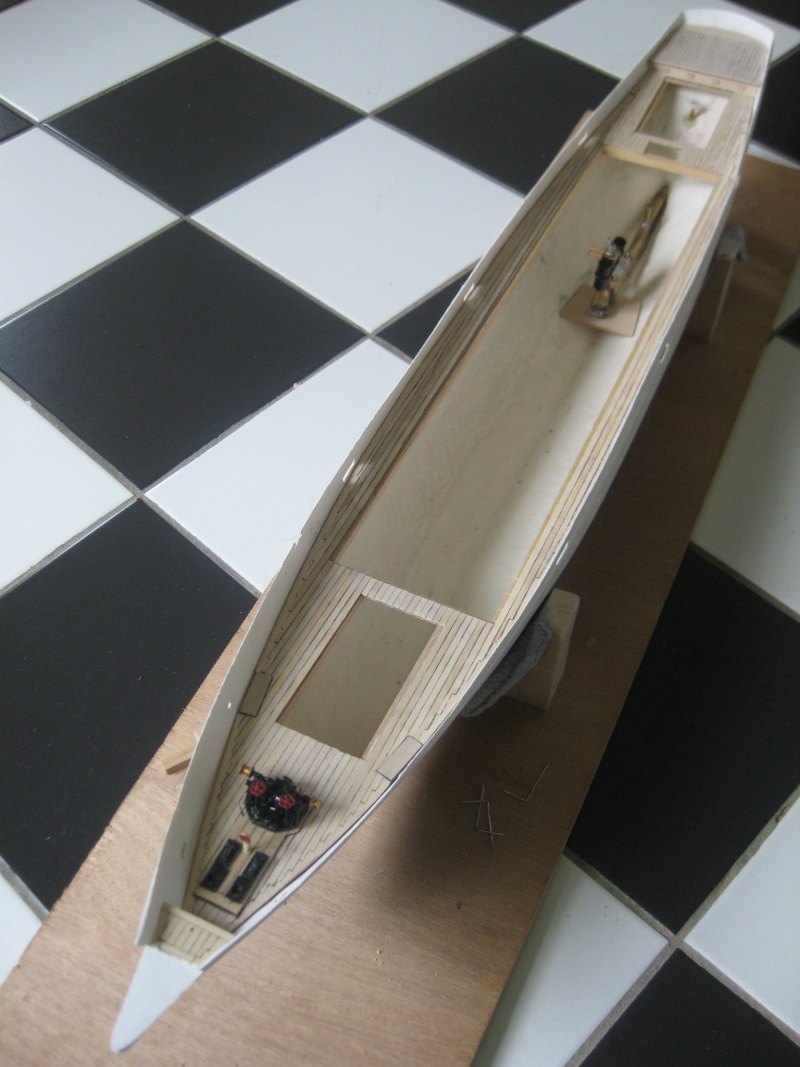

Message par Gilles44 le Jeu 14 Fév 2013 - 16:39
quelques photos de l'avancement actuel, le pont est terminé, poncé, il faut maintenant passer le bouche-pores, vernis etc...
Les différentes trappes d'accès à la machine...
Les rambardes sont à poser...
La peinture de la coque est à finaliser, j'hésite à rester sur du blanc mat / satiné ou en brillant.
