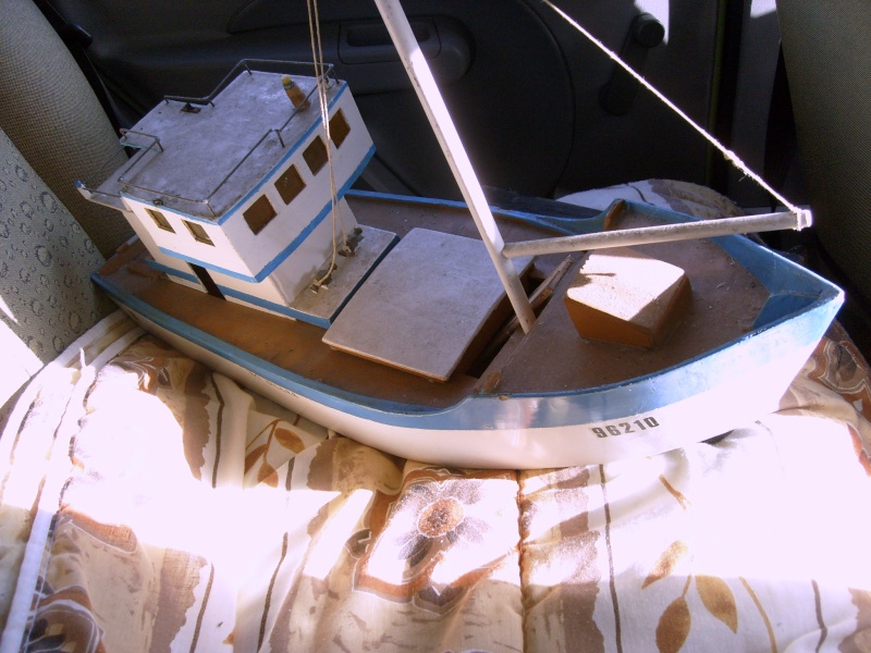

Bonsoir. J'avais décidé de ne plus rien construire...Le dimanche soir 15 avril à Cancale,dans ma voiture,il y avait un petit "truc"qui m'a fait craquer...dévié de la direction "poubelle" sur mon siège arrière... :cry:
Je sais,je sais... :nono :nono :nono :comprend pas :mon dieu :affraid: rire2 mais ne puis je rien faire pour lui ? scratch :study: Bon, avec votre aide,du temps et des idées,ça me remotive...et c'est dans les capacités qui me restent....aujourd'hui...
Siouplait,pas "poubelle" :nono on va y arriver...
Je ne connais pas grand chose aux bateaux de pêche,je ferais au mieux...Ce petit "machin" mesure 61cm de long et 21cm de large,on trouvera une idée de l'échelle et le faire le plus proche possible d'un vrai bien qu'il n'existe pas vraiment...
Je l'ai un peu "décrassé"....ça vous dit ?....Attention,vous allez :hurle crier...
Mais ici,je suis confiant....Je continue....ou pas ?.... salamalec Vous le connaissez tous...

On dirais un chien perdu... :pleur
Je l'ai emmené chez moi...au chaud... :sleep:
On va bien prendre soin de lui... :wooble: sifflote
Demain,premiers soins... :study:

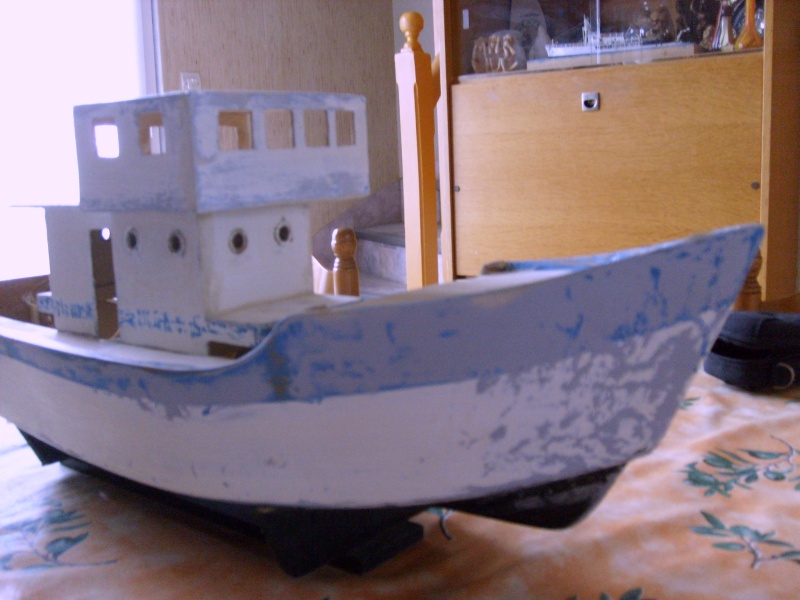

J'ai démonté le mât,tout ce qui servait de rambardes,tout ce qui était sur le pont,les fenêtres....j'ai ouvert... :affraid:
Faut opérer d'urgence... :cry:
J'ai tout enlevé...Commence la restauration...Ponçage,renforcement des couples,redressement des ponts....
Comme d'hab' je montre tout...je dis tout... :cry:
Je voulais ouvrir le toit de la cabine,et c'est le côté qui est venu...ça va,j'ai accès à l'intérieur c'est l'essentiel....
Suite du gros du ponçage...Il y a du sintofer (pas bon pour mes poumons)...et des odeurs de "vieux" :mon dieu
Le pont avant n'est pas de niveau...A faire...J'ai l'intention de tout latter les ponts (vous en pensez quoi ?)...
Voilà ce que ça donne sifflote ....pour l'instant...
Le ber n'est pas d'aplomb...
A plus...Cordialement. Félix.22 :(

Merci Claude...Moi je l'ai eu pour rien (heureusement :cry: ) Cette photo (et celles qui vont suivre j'espère) m'aideront à définir le modèle...Je compte garder le format de la cabine. Tout viendra au fur et à mesure,c'est le but...et je ne suis pas pressé...
J'ai refais le passage du tube et consolidé les couples...
A plus et cordialement...Félix.22 hello
