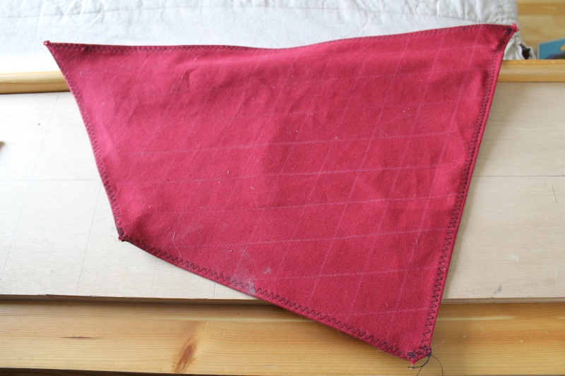

Voila la suite, les ourlets
[img][/img][img][/img][img][/img]
Pouriez vous m'éxpliqué quel style de couture je dois faire sur la flèche.

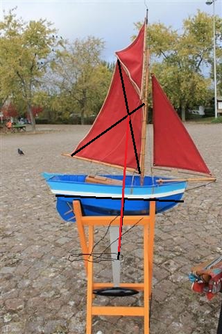

Message par bricolo le Dim 2 Nov 2014 - 12:23
Bonjour à tous.
voici une photo de vue sur le coté pour mieux visualiser mon souci.
J'ai mi le bateau a l'eau et la j'ai vu qu'il y avais un gros souci, le bateau se balance de l'avent a l'arrière, au point que de l'eau est rentrée par l'arrière.
Je pense que le plomb je devrais le remonté un peux d'environ 15/20 CM.
qu'en penser vous ???.
bricolo.
Re: labous mor de bricolo
Message par sinago86 le Lun 3 Nov 2014 - 18:03
j'ai bien peur que le fond de ta coque soit trop rond ; mais quand il navigue ton bateau doit avoir tendance à abattre ( se coucher dans le lit du vent) au lieu de lofer (remonter dans le vent) .
je ne connais pas ce bateau mais ta grand voile devrait être plus longue vers l'arrière pour équilibrer tes 2 voiles .
pour mon sinago qui a 2 mats il ne peux pas naviguer avec son foc car il refuse de monter au vent pour virer, malgré l'artifice de la quille placée sur l'avant justement pour améliorer le lof ; l'angle formé entre la quille et la coque c'est pour rattraper le lestage de l'arrière .
Il faut que ton centre de voilure soit très légèrement en avant de ton centre de dérive pour naviguer correctement et ton centre de gravité placé pour que ton bateau soit dans ses lignes. D'où l'angle du bras de dérive.
sur mon avatar le point de fixation de la quille est sous le banc avant et le lest se trouve derrière le mat arrière et n'est pas centré par rapport à la quille, il est tout sur l'arrière pour augmenter le bras de levier
Sur ton voilier, avec l'emplacement de la quille actuel tu pourrais presque installer un tapecul : petit mat fixé sur le tableau arrière équipé d'une voile triangulaire et il devrait naviguer presque correctement car tu équilibrerais le centre de voilure avec le centre de dérive.
sinago86

Message par Claude dit Oldsail le Ven 7 Nov 2014 - 7:49
Disons que c'est plus facile de deplacer la quille lestée que de déplacer le mat !!!!
Mais relis bien le post de Sinago, c'est bien expliqué.
Message par GAZOU le Ven 7 Nov 2014 - 9:01
salut japonnais
et si , au lieu de tout bouger tu inclinais simplement  le voile de la quille vers l'arrière , en maintenant l'olive horizontale
tu fais un truc provisoire avec des vis et quand tu as trouvé le bon compromis tu fais un truc sérieux
Message par Claude dit Oldsail le Ven 7 Nov 2014 - 9:12
Je pense que le mieux serait de t'assurer de la perpendicularité de la dérive avec la ligne de flottaison;
Ensuite, par "tatonnement", tu trouves la position idéale de ta quille.
Je vais essayer de te faire le tracé de ton CPV(centre de poussée vélique, et de ton CDD (centre de derive)
Tu dois obtenir un alignement proche de la ligne rouge
Message par jipiti29 le Ven 7 Nov 2014 - 10:58
Claude, ton raisonnement est bon , mais ton calcul de centre vélique est faux . J'avais expliqué, dessin à l'appui , ce calcul . Faut chercher .
De toutes façons, une coque pareille , ne naviguera jamais avec une telle quille bye bye
Message par Claude dit Oldsail le Ven 7 Nov 2014 - 12:36
