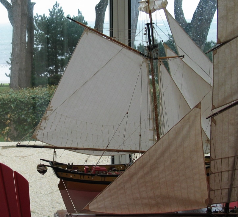

Message par jipiti29 le Dim 20 Jan 2013 - 15:23
Tiens Bricolo ,
voilà deux exemples de renforts de voiles , sur le Renard et La Bisquine .
Il faut que les renforts soient discrets , on en voit souvent dans les expos qui sont de vrais cataplasmes !
Et ici la grand voile du Renard grandeur

Message par bricolo le Dim 20 Jan 2013 - 15:33
Bonjourà à tous.
@carlos, je suis capable de me servir d'une machine a coudre et ton sujet est superbe, mais la bande de collage de gaine il éxiste en couleur bordeaux ???, dufaite que mon tissu est de couleur bordeaux.
@jipiti29, superbe les photos, on voie bien les renforts.
Merci à tous.

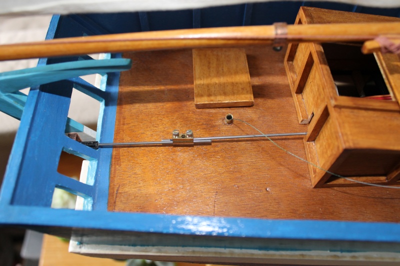

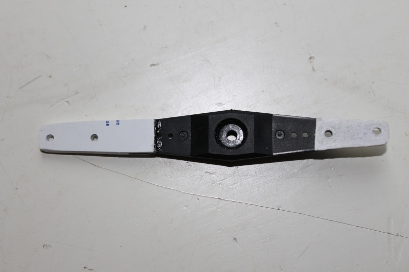

Message par bricolo le Jeu 7 Fév 2013 - 13:39
Bonjour à tous.
Voila quelque photos de la suite
modif du bras
installation de la rotule
intallation de la tringlerie
