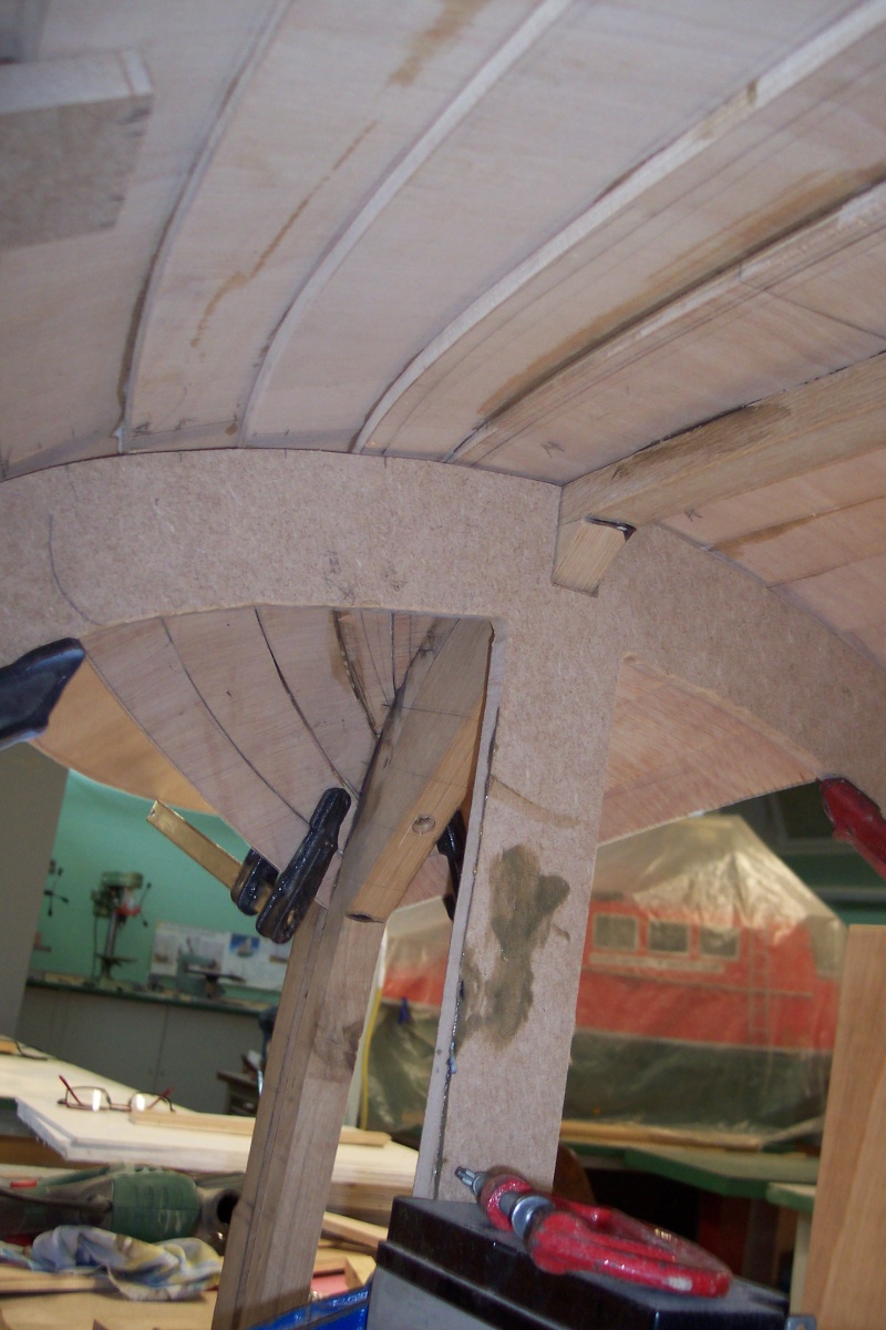

la pose du 5 éme 6 éme et 7 éme clin
cordialement titeuf62

pardon votre honneur ! il n'y a pas une cassure au niveau du couple milieu ? Deux couples de plus auraient peut-être été nécessaires.
Peut-être aussi que ça vient de la photo mais je ne crois pas.

oui il y a bien une cassure c'est le CP cintrable trop souple
je vais rectifié au fur et a mesure et ensuite avec les membrures ployés les et varangues
si a la fin sa ne me convient pas je recommence tout

ce serait dommage de recommencer , mais au moins tu as les gabarits et puis, toute erreur est profitable si on en tire une leçon.

Oui ! Domage pour la cassure, je vois aussi que il manque quelques membrures dans le chantier

Si je peux me permettre, je pense que le fil du bois sur le premier clin ne pose pas de problème;
Par contre , les autres , je les aurais placés dans l'autre sens du fil. @90°
Les clins doivent se mettre en place sans forcer et dans ce sens, ils rigifieront l'ensemble de façon plus uniforme;
C'est juste une piste!
Mais c'est du bon boulot, notamment la façon dont tu les assembles! bravo bravo

oui plus je regarde plus je trouve dommage de continuer, tu vas regretter très vite. C'est impossible à rattrapper.

je crois que c'est possible à rattraper en décollant soigneusement le dernier clin et comme le dit kbio en changeant de 90 ° le fils du bois pour le nouveaux clin remplaçant et ainsi de suite.pour les reste .
ceci n'est qu'un avis et permettrais de ne pas recommencer depuis le début .
de plus n'est il pas possible de rajouter des membrures intermédiaires seulement sur la partie non bordée en faisant abstraction de ce qui déjà équipé de membrures ?.

il n'y a pas de fil sur ce contreplaqué là

il ai trop tard car la coque est déjà terminé je montre mes photos après avoir fait la coque au départ de se projet je ne devez pas faire de post
je suis entrain de peindre la coque
si sa ne me convient pas a la fin je recommence
suivant les critiques (que j'aime bien ) sa me permet de progresser
