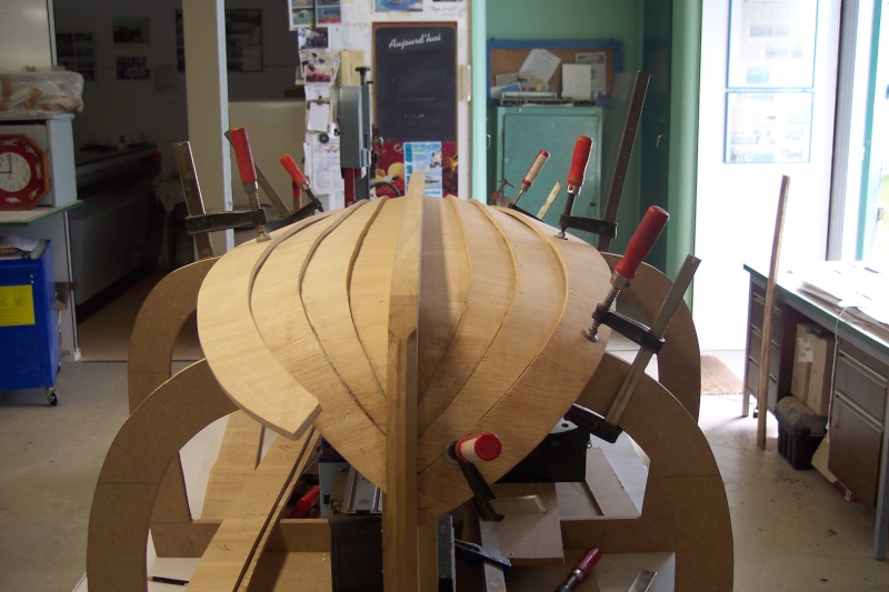

une grande partie du flobart est en chêne et je peint l’extérieur en noir bleu et blanc la partie basse intérieur en gris le reste
Salut Didier 94
Pour le poids , fini ?? actuellement environ 25 a 30 kg

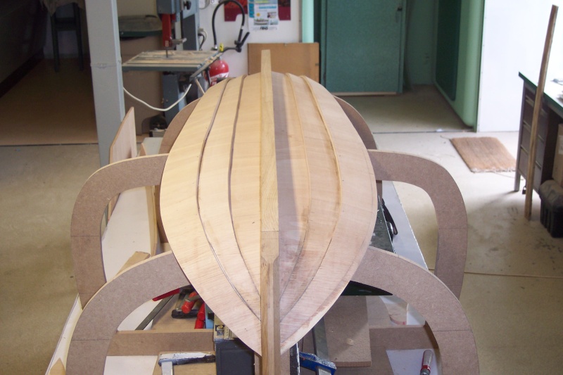

Traçage du galbord et du premier clin en cp 10mm
Détail du premier clin entaille a mi-bois
cordialement titeuf62

juste une question de néophyte : je ne doute pas une seconde qu'il y ai une erreur, mais cela me turlupine (en un mot) : il me semblait que les clins se recouvrent du haut vers le bas (le clin le plus haut recouvre celui du dessous et ainsi de suite...)
Ici c'est l'inverse : le clin de quille est recouvert par celui du dessus.... :biz
Peux tu éclairer ma lanterne?

on commence toujours a mettre les clins de la quille vers le haut ,comme sur une toiture de maison avec les tuiles de bas en haut avec un recouvrement pour l’étanchéité

Message par titeuf62 le Mar 20 Mar 2012 - 22:20
Salut a tous
Pose du troisième clins
le quatrième et prêt

Un petit détail que je ne vois pas. Est-ce que le bordé précédent n'a pas son can légèrement abattu pour une meilleure portée du suivant et sur toute la longueur. Il me semble que c'est la technique sur les doris

oui les chants sont légèrement abattus
