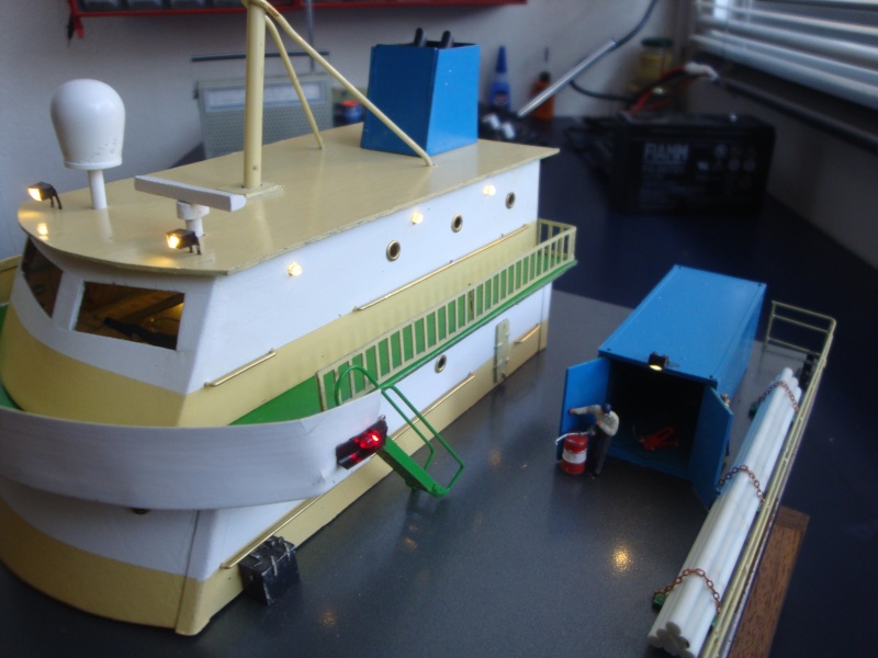

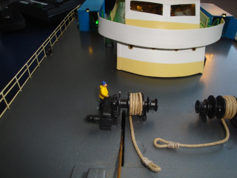

hello La barge est automotrice et nécessite 6 voies
voie 1 : ligne d'arbre bâbord
voie 2 : gouvernail
voie 3 : ligne d'arbre tribord
voie 4 : éclairage
voie 5 : inclinaison du portique
voie 6 : montée et descente du crochet
La coque est constituée de 2 couvercles de bloc de secours
L'échelle est le 1/100e et les dimensions : L : 36 cm - l : 24 cm
Remarque : les prises informatique qui me permettent d'ouvrir sans avoir de fils qui relient les deux éléments. La barge transportant la charge est aussi un couvercle de bloc de secours (électricien oblige)
L : 34 cm -- l : 12 cm. Le chargement est réalisé avec une plaque d'offset.
Le remorqueur est un kit Graupner : le Pollux, avec superstructure améliorée.
