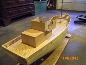

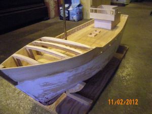

Je bloque un peu sur la réalisation de la passerelle de mon langoustier Mauritanien.
J'aimerais trouvé quelques exemple de réalisation de passerelle de chalutier pour m'en inspirer.
Merci D'avance.

Bonsoir Frédo,
où est ton problème ? à l'intérieur ou à l'extérieur de ta passerelle ?

Message par frédo44220 le Sam 11 Fév 2012 - 19:23
En fait , il s'agit plus d'un problème de construction (réalisation des portes, des fenêtres etc...) que de déco ou d'équipement.
A plus.
Frédo

Message par Claude dit Oldsail le Dim 12 Fév 2012 - 9:13
Les carreaux de passerelle, ne sont pas montés en "creux", mais sur un cadre débordant. Pour eviter que la flotte ne "stagne" dans des encoingnures.
Une simple lamelle de bois collée sur la découpe, et le plexi collé par dessus, le joint peut etre simulé par un trait de feutre indelebile.

Message par Invité le Dim 12 Fév 2012 - 9:42
il est à quelle échelle ton bateau ?

Message par frédo44220 le Dim 12 Fév 2012 - 11:27
Merci pour vos conseils.
Il est à l'échelle 1/40e.
N'ayant pas de plan, je l'ai réaliser grâce à un dessin parut dans le Chasse-Marée.
A plus.
Frédo
