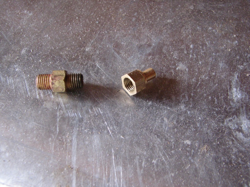

Message par pier33 le Dim 10 Fév 2013 - 21:36
Me revoilà avec mes questions roi ...
La machine vue de plus prés
Je pense que Kbio pourrait me répondre car je crois qu'il possède ce modèle de machine.
Je dois changer le raccord ( robinet ) d'arrivée de vapeur car il n'est pas en état...
Il semblerait qu'il soit en 5mm mais pas sûr . pour le pas ? je ne sais pas.
Et chez qui le trouver...
Le raccord est dans le même sens que sur la 1ere photo
Est ce que ma chaudière dans douille 80X140 suffit pour ce moteur ?
Et
Quelle est la pression d'utilisation du V quad ?
Merci aux spécialistes pour les réponses.
Pier33 trinquons

Message par KBIO le Dim 10 Fév 2013 - 23:07
bonsoir Pierr33!
Manifestement ta connection n'est pas "tiptop"! C'est de la bidouille.
Ta machine est en métrique et tu dois donc pouvoir trouver un adapteur adéquat.
Je regarderai demain la taille de cette entrée vapeur.
Pour avoir une idée, regarde là:
http://modelismenavalradioc.nouvellestar6.com/t1678-la-canelle?highlight=canelle
C'est tout ce que j'ai pour ce soir. :sleep:
Ta douille suffira pour alimenter ton moteur une certain temps. (on a déjà répondu à ta question ,mais je en sais plus où clin d\\\\'oeil )
Ton Vquad travaillera à 4 bars sans problème, mais comme je sais que tu vas vouloir le faire tourner à 2 bars parce que tu as entendu ça quelque part, tu n'as aucun souci à te faire de ce coté là! rire2
Bonne nuit! hello

Message par pier33 le Sam 16 Fév 2013 - 10:30
Visiblement mon entré et sortie vapeur est très différente de la tienne...
Quid de l'artisan anglais ?
Pier33
Re: Fantail launch II
Message par KBIO le Sam 16 Fév 2013 - 11:01
Salut Pierre!
Montre nous les deux cotés du moteur STP!
Essaye de savoir aussi la taille du filetage de orifices vapeur. Normalement 6x0.75 mais ça peut étre du 6 x 10 .
Si un expert peut voir ça à l'oeil??? clin d\\\\'oeil

Message par Graine au vent le Sam 16 Fév 2013 - 11:09
Pierre, peux tu mettre ta pièce malade dans une enveloppe, que je puisse prendre les diamètre et les pas.
retour sous 24 heures.

Il te faut aussi savoir ce que tu vas avoir à chaque bout: coté chaudière et coté moteur. Regarde bien le sphotos et prends les en compte.

Message par pier33 le Ven 7 Juin 2013 - 7:35
Tintin hello :( vient de me refaire des raccords sur la machine: Je posterai les photos en suivant...
Quel diamêtre de tuyauterie je dois utiliser pour alimenter la machine ainsi que l'échappement ?
Si j'ai suivi le post sur les diamètres ce serait en 2x3mm.
Est ce que j'ai juste?
Et ou se fournir en tube ?
Merci des réponses.
P33 trinquons
Message par KBIO le Ven 7 Juin 2013 - 8:00
Salut Pierr! :(
tu peux utiliser du laiton de 3mm que tu trouveras en grande surface pour l'alimentation et du 4 pour l'échappement.
Avec e diamètre , tu seras en sécurité.
Une fois réchauffé, il est malléable et il est facile de mettre en forme.
Bravo à Tintin!
Bien cordialement! hello

Message par pier33 le Ven 7 Juin 2013 - 22:16
Pas de tube en 2x3 en grande surface :pleur
Métivier oui...
http://www.metivier-modelisme.com/metaux-tubes-laiton-c-154_88_89.html?osCsid=3142661bb493cb1de0100c0ec52c30d4
je prends celui de 3x2,2mm alors...
Si je fais l'alim vapeur en 4mm si j'ai tout suivis: Ce ne serait pas bon ?
P33
Des questions? :mon dieu j'en aurai d'autressss
Message par KBIO le Sam 8 Juin 2013 - 7:48
Salut Pierre!
J'ai écrit entrée vapeur en 3mm et sortie en 4mm.
On parle de diamètre extérieur.
Du laton tout trouvé et pas cher dans les grandes surfaces.
Cordialement! hello

Message par GAZOU le Sam 8 Juin 2013 - 8:58
tu ne tiens pas compte de l'épaisseur du tube ? Ca peut tout changer .

Message par pier33 le Sam 8 Juin 2013 - 11:36
On est d'accord qu'il s'agit de l'extérieur.
Je trouve du 1x2, 3x4, et autres mais pas de 2x3 c'est à dire pas de tube laiton 3mm extérieur en bricolage...
il ne me resterai que la correspondance et les frais de port...

Message par pier33 le Sam 8 Juin 2013 - 15:51
OK OK hello
En attendant voilà les raccords de Tintin en place
Ils sont usinés dans de l'éxa de 8mm..Merci Tintin
Et une mauvaise vidéo des 1ers tours de la machine au compresseur à air entre 1,5 et 2 bars. A 2 c'est beaucoup mieux ( mais ça on le savait déjà ) avec ouverture mini de l'arrivée vapeur.
