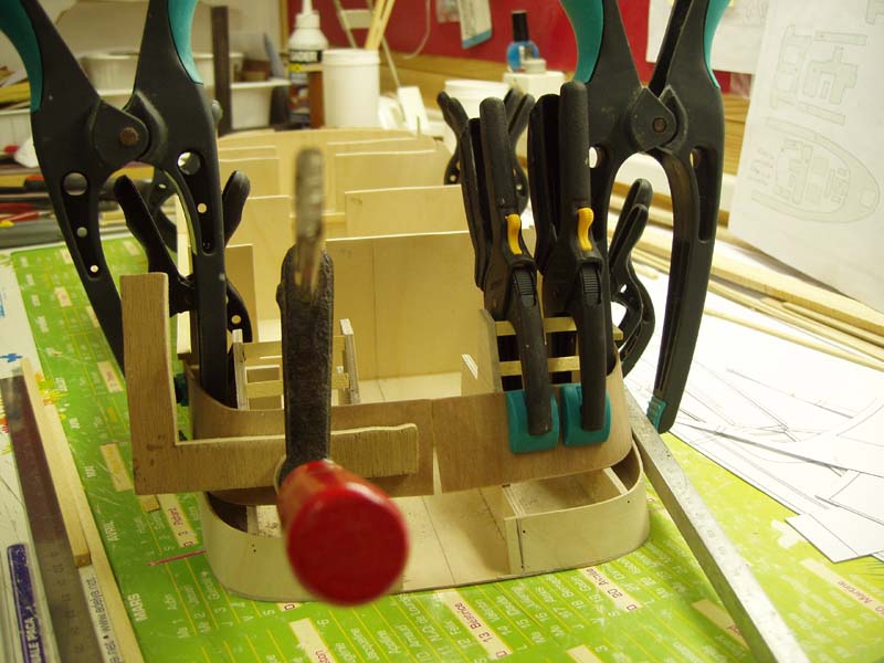

Voici quelques nouvelles photos
La pose des bordés commence.
Avec cette quantité de pinces cela ne risque pas de se décoller !
On travaille toujours d'un coté puis de l'autre histoire de ne pas engendrer de trop grande tension et ne pas vriller la coque
SI l'on ne veut pas trop poncer, définir à l'aide d'un gabarit carton les bonnes dimensions des pièces est une bonne idée !

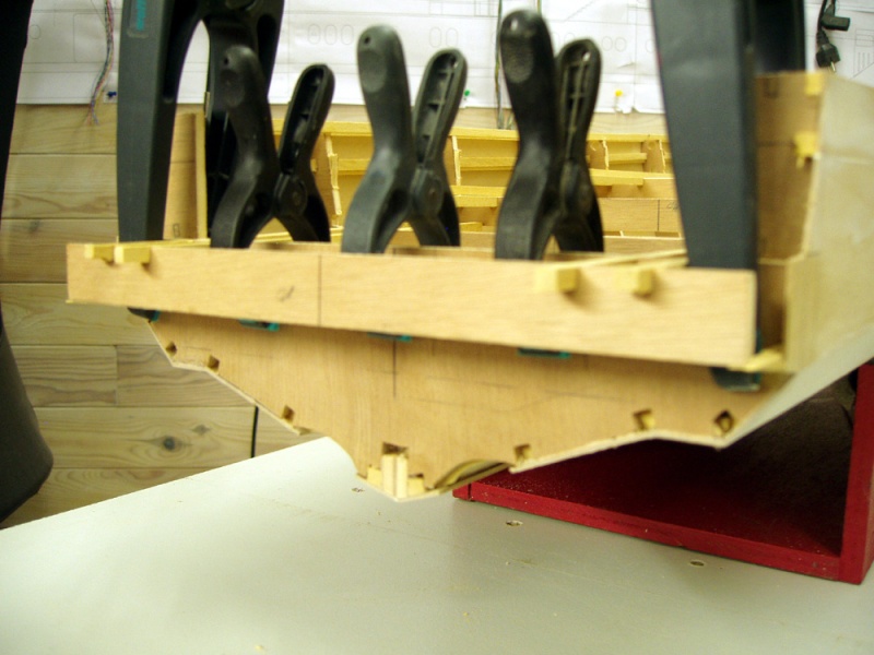

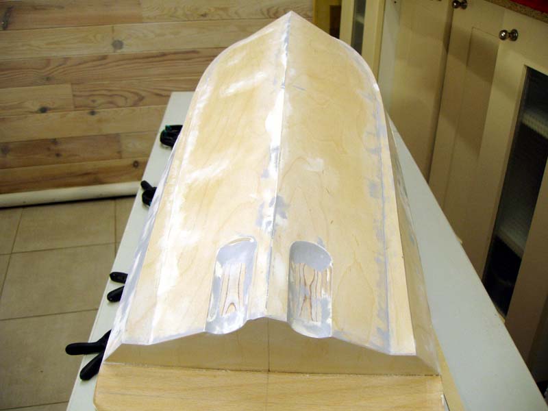

Placage des bordés, sur le BG60 il y en 4 de chaque cotés !
La poupe avec la préparation des tunnels de transmission
Restera à plaquer le double bouchain vif
Toutes les baguettes dépassantes seront arasées.
Vue de la proue, début de la pose des baguettes sur les bouchains.
La forme est régulière est la silouhette de la carène sympa !

Mise en place du tableau arrière. Tout ce qui depasse sera arasé!
Détail de la proue et des baguettes support de passavants. Remarquez également celles qui recevront les plats bords, relativement large sur ce bateau. Tous les couples sont percés de nombreux trous pour y faire circuler les fils electriques divers.
La proue vue de l'extérieur, plusieurs nervures longent la coque.

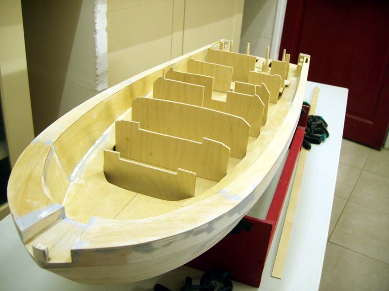

Suite du programme, la pose des pavois intérieurs
Philmar à judicieusement ajouté deux renforts avec un coté concave arrondi
Ils permetteront de plaquer plus facilement l'interieur des pavois à cet endroit
La proue est particilière, elle renferme sur sorte de trou obturé par deux panneaux. A l'interieur deux chaumards, un cabestan et le passage de la chaine d'ancre.
Mise en place du contre plaqué de faible epaisseur. Vous remarquerez que philmar a supprimé le dessus du couple 8 et des baguettes de passavants au même endroit. L'explication est simple, il n'a pas réusssit a cintrer suffisament les baguettes pour le passage du futur bloc des supers structures. Il a préféré les supprimer, pour arrondir sans difficulté le plancher des passavants .
La poupe, là encore, il y a des "reservations" pour loger les appareils nécessaires aux manoeuvres d'arrimages: bitte, chaumard et cabestans

Message par Abfil le Dim 16 Déc 2012 - 11:43
Philmar toujours aussi appliqué nous montre son travail sur les pavois et les plat bords
Plusieurs moreceaux ont été necessaires pour habiller l'intérieur des pavois
notez la réservation à l'arrière
La courbe est régulière, la proue et encoché pour le passage de la chaine d'ancre
Pose des plats bords
A ce stade la coque est bien avancée, bientôt philmar débutera l'assemblage des supers structures

Pose des passavants
Mastiquage de la coque
