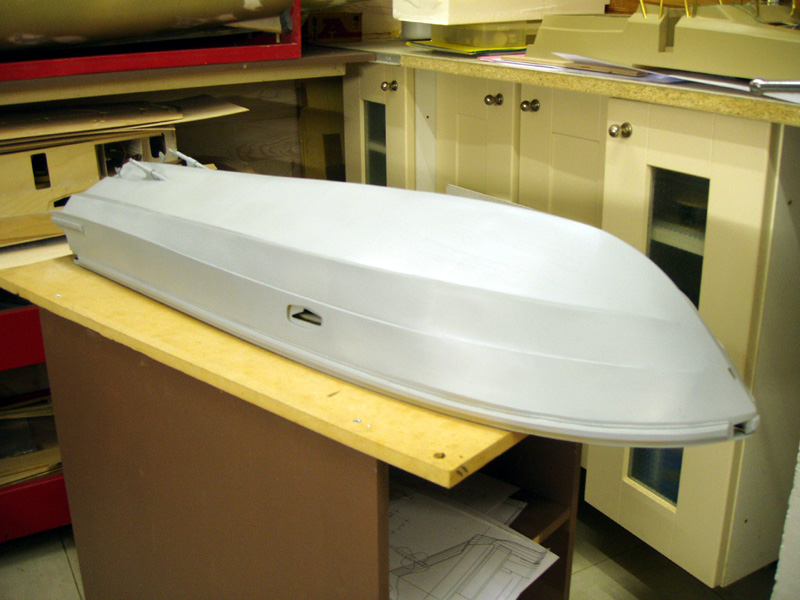

Message par Abfil le Jeu 29 Aoû 2013 - 20:29
V'là les nouvelles photos
Pose à blanc sur la coque
L'ensemble est prêt à être peint.
De face
Première couche de fond
Protection de l'intérieur de la coque
Bon faut pas trop en montrer d'un coup hein clin d\\\\'oeil
Bonne soirée

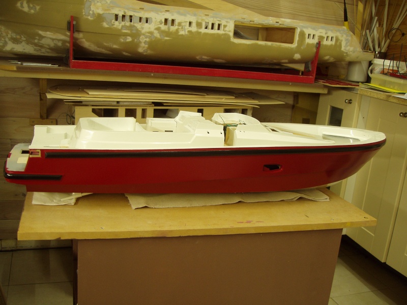

Message par Philmar 13 le Jeu 19 Déc 2013 - 11:08
Comme Abfil n'a plus trop le temps de poster à cause de son boulot très prenant, je vous passe les dernières photos de la construction du BG 60 qui est maintenant fini depuis quelques temps.
Peinture de la coque
Mise en place de l'arceau qui est aussi le support du toit.
Les banquettes arrière.
Mise en place du tableau de bord.
Pose a blanc des banquettes de la plage avant
Avec le toit.
Voilà voilà!
J'ai pris beaucoup de plaisir à construire ce bateau avec les plans de Philippe que je remercie au passage, ils sont super bien fait, propre et très précis.
