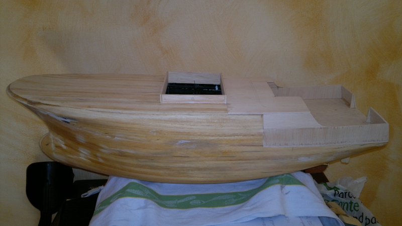

En parallèle de ma SNS 142, je continue LA CURIEUSE qui est un navire de recherche océanographique.
J'avais fait la coque en Août 2011 et je l'avais mise de côté car je n'avais pas l'inspiration.
J'avais acheté les plans ainsi que les revues qui la présentait.
J'avais donc les plans au 1/25ème, ce qui faisait une maquette d'un mètre... Trop grand pour moi et pour ma petite voiture!!!
J'ai fait réduire les plans de 30%, je qui me fait une maquette de: Longueur= 70 cm , Largeur=21cm , Hauteur= 50cm.
N'ayant donc toujours pas reçu mon laiton pour mon autre bateau, je la continue...
