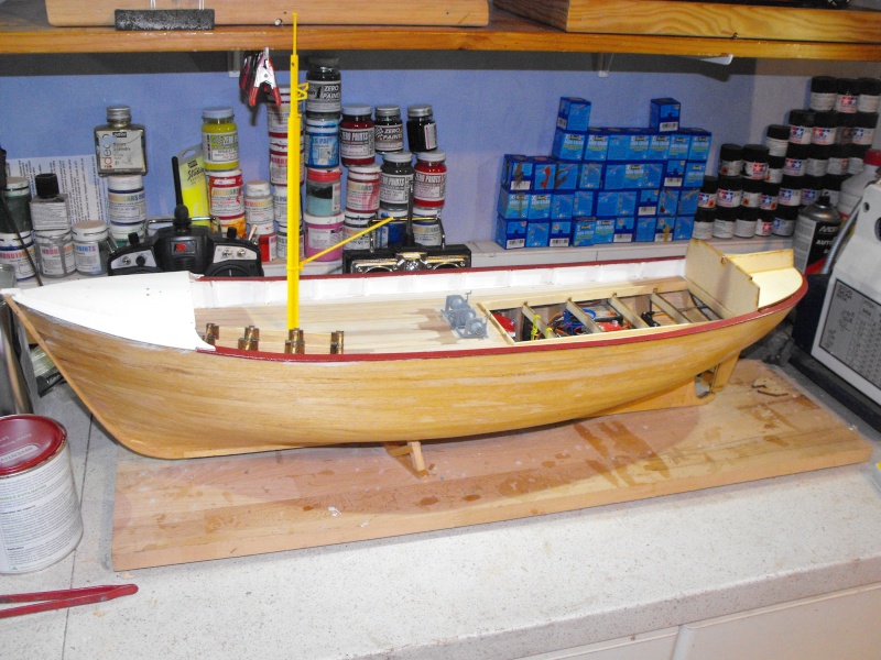

je pense recevoir les lattes demain en attendant j'ai passé 2 couches de g4 sur la coque et avancé sur les accessoires; prochaine étape peinture et vernis satiné et montage du poste de pilotage[img][/img][img][/img]

Message par bricolo le Mar 27 Nov 2012 - 23:55
Bonjour a tous.
Belle coque.
bricolo.

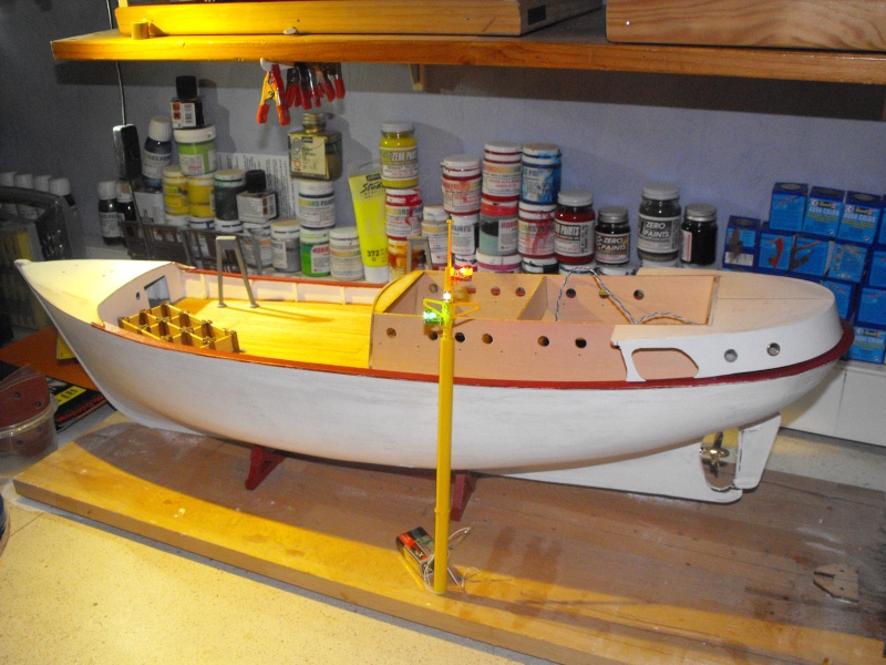

Message par languille le Sam 1 Déc 2012 - 20:12
électrification du mat, et suite du montage cabine pas facile a tordre l'avant en contreplaqué malgré un traitement à la vapeur mais bon c'est fait.[img][/img][img][/img]
