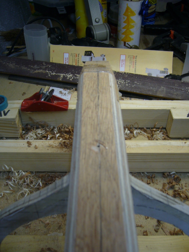

Message par america12mj le Mer 16 Nov 2011 - 19:13
un petit up, mise en forme de la contre quille pour un bon appui des clins,il faut y aller en douceur et par étapes, j'utilise un gabarit pour la symétrie
a bientôt

Message par KBIO le Mer 16 Nov 2011 - 20:51
:( Bonsoir!
Voilà un chantier qui commence bien et qui va être intéressant bravo
Par contre, si tu pouvais changer le format des photos, ça nous fera un bel album.
Merci de nous faire partager ta construction et bienvenue au club (très fermé) des constructeurs à clins. roi clin d\\\\'oeil
Bien cordilament! hello
