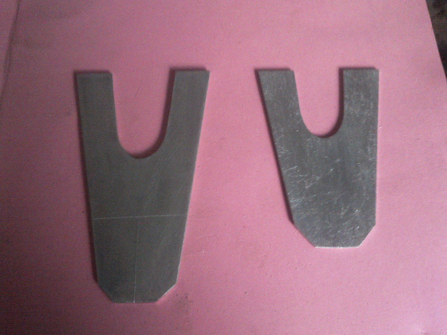

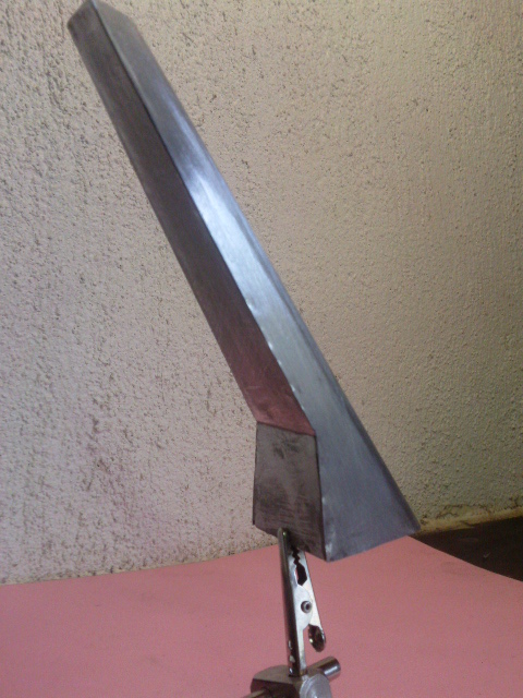

fabrication des support derniere passerelle et le mat
bien entendu il n y a rien de fixer definitivement pour pouvoir travailler sur chaque pieces

tracage montage a blanc sur lereview.php?i=155&u=16050713][img]http://i45.servimg.com/u/f45/16/05/07/13/photo142.jpg[/img][/url] bateau[url=http://www.servimg.com/image_preview.php?i=160&u=16050713][img]http://i45.servimg.com/u/f45/16/05/07/13/photo147.jpg[/img][/url]
