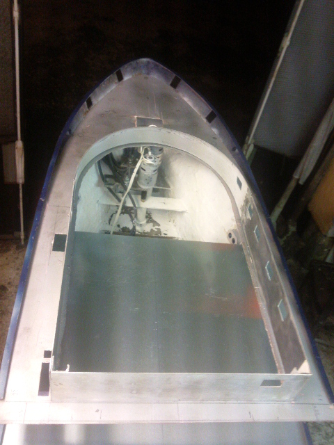

Message par YUMI13 le Sam 24 Nov 2012 - 18:51
bonjour a tous hello hello
voici l installation des premiers ponts avec les resrvations (trappe tremis )
les decoupes ont ete faite au decoupage plasma

Re: ABEILLE LIBERTE au 1/40eme par YUMI13
Message par GAZOU le Sam 24 Nov 2012 - 18:59
tu as découpé ça sur place, installé sur la coque ?
je dis certainement une bêtise mais je n'y connais rien.
Message par YUMI13 le Sam 24 Nov 2012 - 23:56
bonsoir non les decoupes ont ete faite en atelier

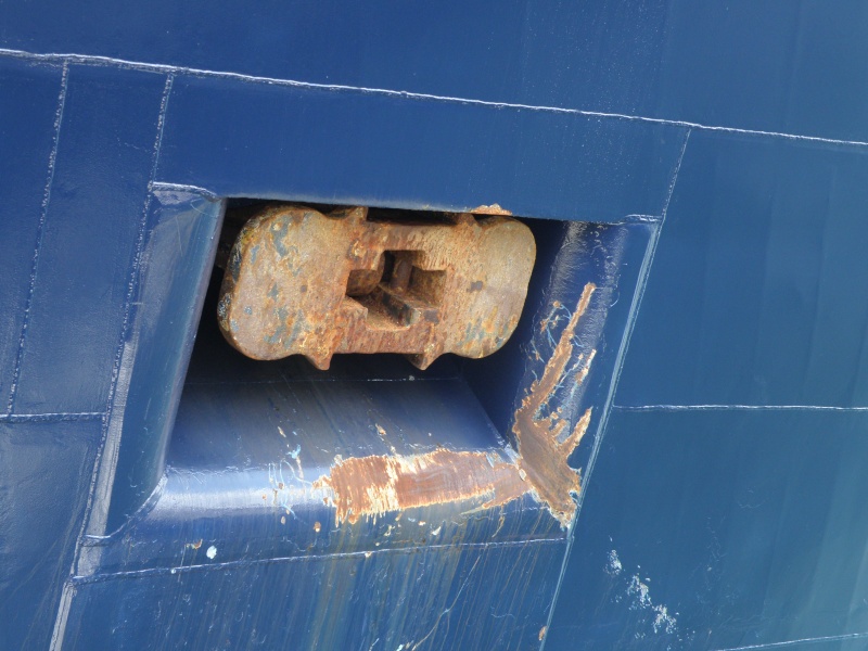

Message par YUMI13 le Mar 27 Nov 2012 - 22:42
bonsoir a tous hello hello
QUESTION
qui aurait des photos de l ancre
de l abeille bourbon ou liberte car je voudrais finir les trous du pont
pour le passage de la chaine
mreci d avance a tous salamalec
YUMI13
Age : 60
Message par JAC 66 le Mer 28 Nov 2012 - 14:03
Bonjour.
L'ancre est là, dans son encrier.
Jac 66.
JAC 66
Message par Graine au vent le Mer 28 Nov 2012 - 14:07
la plume n'est pas une sergent major. bien la photo.
GAV
Graine au vent
Message par GAZOU le Mer 28 Nov 2012 - 14:36
vous remarquerez comme on voit bien les soudures, donc il n'y a pas de raisons pour qu'on ne les voit pas sur un modèle.......et quelqu'un qui les ferait disposées comme ça se ferait traiter de guignol par ceux "qui savent ", et pourtant c'est comme ça qu'elles sont ! la preuve
Et toujours un grand bravo à YUMI
Message par JAC 66 le Mer 28 Nov 2012 - 16:16
Rebonjour.
La même mais avec l'encre qui bave.
Jac 66.
JAC 66
Message par YUMI13 le Mer 28 Nov 2012 - 17:32
un grand merci pour les photos JAC 66
celle la je les connait il m en faudrait comme celle la mais a plat au sol en cale seche si possible?
