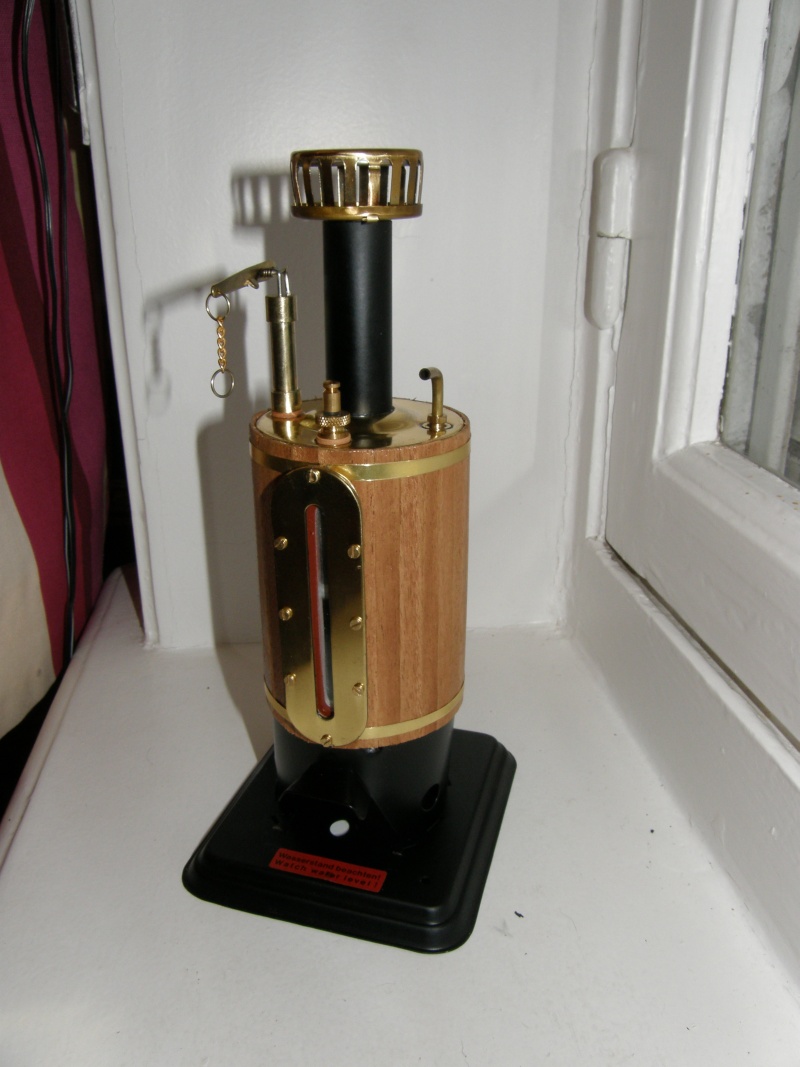

Message par modeliste39 le Dim 30 Oct 2011 - 0:25
Voici une photo de la chaudière isolée avant ponçage et finition :

Message par pif. le Dim 30 Oct 2011 - 8:51
Bonjour hello
Boudiou ! Elle est bien belle la fournisseuse de vapeur. bravo

Re: Quel brûleur, gicleur et réservoir gaz pour une Wilesco D49 ?
Message par Didier 94 le Dim 30 Oct 2011 - 10:21
Jolie !!!!!! bravo
Un vernis habituel pour la finition convient tout à fait.

Message par modeliste39 le Dim 30 Oct 2011 - 18:21
Merci pour tes encouragements Gégé. Je suis beaucoup plus inquiet sur la réalisation de la chaloupe elle-même que sur le groupe vapeur. Je l'ai essayé avec son brûleur d'origine à tablettes d'alcool solidifié et il tourne à merveille en délivrant un couple plus que suffisant. Je pense que ça fonctionnera encore mieux au gaz...
J'ai poncé et vernis la chaudière cet après-midi. Voici le résultat :
Pour ce qui concerne la colle, tant qu'il y a de l'eau dans la chaudière, la température ne peut pas dépasser 100 °C et la colle néoprène tient jusqu'à 120 °C. Enfin, c'est que j'ai trouvé dans un forum... Je vais bientôt savoir si c'est vrai !

Message par Malevthi le Dim 30 Oct 2011 - 21:48
Olivier, à 2 bars l'eau dans la chaudière est à 134° carton jaune
Au mieux tu peux aller jusqu'à 1 bar, là l'eau atteint déjà 120° !
Message par hautier47 le Lun 31 Oct 2011 - 8:44
Malevthi à entièrement raison !
Toutefois modéliste39 à bien dit qu'il avait isolé avec 3 couches de tissus fibre de verre ( sans toutefois préciser le grammage de celle-ci ) ce qui va tout de même protéger un peu le bois. Ce que l'on ne voit par contre pas sur la photo c'est comment est réalisé le cerclage ?
Si c'est un vrais et bon cerclage, que l'on peut tendre avec une vis, les baguettes de bois seront alors bien maintenues en place même si la colle n'est plus efficace à cause de la chaleur.
Lorsque j'isole mes chaudières, après la fibre de verre j'utilise la cyano pour aider à la mise en place des baguette. Juste une petite goutte sur la baguette pour la maintenir en place sur la fibre en attendant le cerclage. Les baguettes ne sont pas collées entre elles. C'est le cerclage qui maintient finalement le tout.
Voilà, toutefois modéliste39, pas de panique, laisse ta chaudière comme elle est pour l'instant. Tu vas bien voire ce qui va se passer. Cela s'appelle tout simplement faire ces expériences ! Si ça ne va pas, tu modifies et tu tiens compte de nos remarques. Si ça fonctionne tu auras trouvé quelque chose et tu en seras satisfait !
Message par Malevthi le Lun 31 Oct 2011 - 10:16
Bonne remarque Gégé, l'expérimentation fait partie des plaisirs de notre hobby. bravo
En plus un forum permet d'apprendre des choses, comme le fait que l'eau ne bout pas qu'à 100° 😢
Message par modeliste39 le Lun 31 Oct 2011 - 23:27
Très juste, Malevthi... J'avais oublié le principe de base de la cocotte minute !
Maintenant que la colle et le vernis sont bien secs, je vais faire une chauffe d'essai. On saura si la colle néoprène tient ou si elle brûle. Dans tous les cas, le cerclage fera son boulot, mais si la colle crame, ça risque de tout noircir... A suivre.
