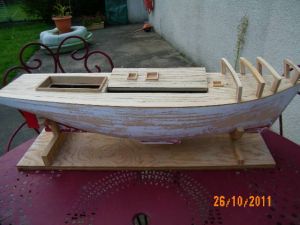

J'aimerais savoir comment fixer les jambettes de pavois(4x4mm) sur le pont. :comprend pas
Merci d'avance.

Le projet en cours.
Voir l'image en grand

Avant de poser le pont je place mes jambettes entre le bordée et la bauquière
Regarde là il y a un beau dessin http://navi.modelisme.com/article278.html

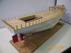

là ça va être coton ! Il ne va pas falloir que le pavois force dessus.
Voilà comment je procéderais mais il y a certainement mieux:
*je ferais des gabarits ( comme des couples) que je fixerais provisoirement sur le pont
* je ferais des gabarits en carton de la forme des pavois
* je ferais mes pavois en trois couches:
-une de 1mm en CP aviation que je mettrais en place et collée à l'araldite lente
*je fixerais des tenons en corde à piano de 1mm toujours à l'araldite lente dans le pont
*je remplis les espaces entre les tenons avec du CP aviation
*et je finirais, après 24 heures de séchage par retirer les gabarits par une couche de CP 0,5mm.
Maintenant tu sais qu'il faut prévoir les jambettes dès le début et en tous cas avant de ponter

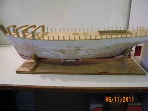

Et voilà, c'est fait!
