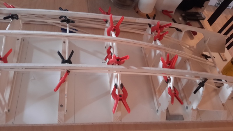

Message par Blocks le Lun 16 Nov 2015 - 17:38
Voila la suite en images
Montage a blanc des 3 quilles et quelques baguettes.
Un autre.
Collage de la quilles central.
Collage des quilles extérieur.

Re: WSR85 mi yacht mi offshore
Message par bertrand78 le Lun 16 Nov 2015 - 18:42
On dirait qu'il manque les photos... scratch
Message par Abfil le Lun 16 Nov 2015 - 18:58
Oui y a comme un problème, manu travaille suspense !

Message par Blocks le Lun 16 Nov 2015 - 18:58
Voilà la suite en images.
Montage a blanc des quilles et quelques baguettes.
Une autre.
Collage de la quille centrale.

Message par Abfil le Lun 16 Nov 2015 - 19:11
Re
Tout semble bien aligné, avec le placage CTP en place on aura une belle coque bien effilée.

Message par Blocks le Lun 16 Nov 2015 - 19:22
Oui j ai bien contrôle les distance et tout est d'équerre.
