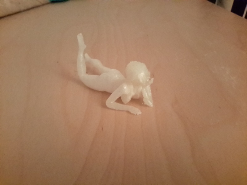

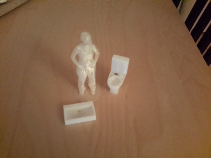

Message par Blocks le Mer 9 Déc 2015 - 18:25
Sa avance petit a petit le fond collé j'attaque les flancs
J ai fais quelques essai d'impression pour l'aménagement
C'est pas trop mal faudras encore mettre a l'échelle.
La fameuse... petit souci de coude :-)
Quel teinte utilisez vous pour la peau ?
Blocks

Message par Abfil le Lun 28 Déc 2015 - 9:09
Pas mal ca donnerait presque envie d'acheter une imprimante 3D.
Sinon ou en es tu ? Tu as bordé les flancs ?

Message par GAZOU le Lun 28 Déc 2015 - 9:24
salut japonnais
si c'est pour la peinture tu prends du ton chair en magasin de produits pour artistes , Cultura par exemple

Message par Blocks le Mar 29 Déc 2015 - 11:09
Oui j'ai avance les flancs sont couper reste a les ajusté.
Je passe que peut de temps chez moi ces dernier jours mais a partir de la rentrée c est reparti..clin d\\\\'oeil
Ok  merci Gazou je passerai voir sa au magasin pres de chez moi..
