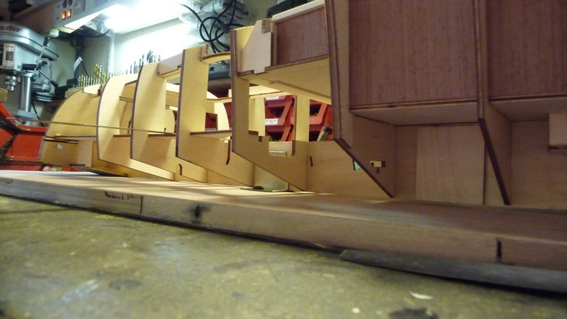

Un membre m'a suggérer d'ouvrir un sujet sur la construction de mon Riva, c'est donc ce que je fait.
Il s'agit donc d'une boite Amati avec la construction "tout bois", (Amati propose aussi une version avec coque en PVC) La boite comprends l'ensemble des éléments  sur des plaques de CTP prédecoupée au laser  ainsi que l'ensemble de l'accastillage (simili-cuir  et piéces en métal)
La construction a commencée en Septembre 2009 et est encore en cours a ce jour (j'ai un metier qui me prends beaucoup de temps  et beaucoup d'autres occupations aussi) Voici quelques photos de la construction avec mes impressions, n'hésitez pas a me faire part des vôtres, y compris et même surtout si elles sont critiques ça me permettra de voir où je n'ai pas été a la hauteur ou d'améliorer ma technique
Construction du squelette.
La suite demain

Bravo, ça a l'air bien propre comme travail.
J'aime bien la manière de traiter le tableau arrière, avec ces couples verticaux.
J'attends la suite avec impatience.
