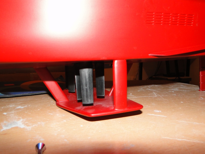

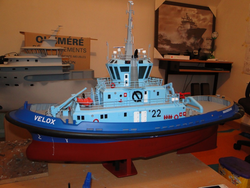

salut à tous j'ai tenu à me faire un petit plaisir et réalisé le reve d'avoir un voith et c' est devenu réalité grace au petit nouveau de chez graup le "velox" le navire est livré tout monté pret à naviguer enfin presque! il reste 4 petit servos à installer un vario batterie 6v et une radiocommande. pour la radio j'ai deja une mx 16 qui devrait faire l'affaire . quand tout sera pret je ferais une video. en attendant je met quelques photos. le modèle fait 84cm pour 35 cm de large échelle 1/46. Pour les connaisseurs de voith les conseils sont les bienvenus car c'est tout nouveau pour moi et je ne demande qu'a decouvrir cette propulsion! les finitions sont tres belles, rien à dire je n'ai eu aucune mauvaise surprise. voila voila les photos sont plus explicatives:
voila n'hésitez pas à donner vos avis.

eh ben je me dis que quand tout ça va être à l'eau ça va faire une belle flotte et que je suis impatient d'être à Gazouland pour assister au concours de traction.

Quelques renseignements sur les VSP
http://www.voithturbo.com/de-pua-marine-vspropeller-demprogramm.php
http://www.voithturbo.com/vt_en_pua_marine_vspropeller_watertractor.htm
http://www.voithturbo.com/media/VWT_Final_en_WMV8_DSL.wmv
javascript:doOpenDocDbFile(1)
Mon tracteur VSP echelle 1/33
Mes tracteurs au travail avec une barge de 100 kilos
Il faut que je regarde la vidéo pour voir la configuration des vsp sur le Velox, si ils sont indépendants ou couplés en latéral
Sur le mien,ils sont couplés en latéral, c'est la technologie des années 1970

J'ai revisionné la vidéo, Il a le systeme classique, le volant pour la direction, les deux vsps sont couplés, et les deux leviers,les vsps sont indépendants dans le sens avant arriere, Pour translater, tu met un propulseur en avant, l'autre en arriere et tu met ,avec le volant un peu de barre du bon coté, et tu dose tes poussées avec les leviers pour trouver le point d'équilibre,
L'avantage en modele reduit tu as besoin de quatre voies, une voie pour les deux propulseurs, pour la direction droite gauche, une voie avant arriere pour le propulseur droit, une voie avant arriere pour le propulseur gauche, une voie pour le variateur type avions, sans marche arriere

Le debattement de la rotule du vsp est trés petit de l'ordre de 5mm de rayon, J'ai une radio F14 Navy, il y a une platine avec quatres potentiometres pour regler la course des servos, L'avantage de la F14 Navy,elle a le double manche, comme sur le vrai bateau, le double manche pour la commande marche avant arriere, l'autre manche normal pour la direction, et un potentiometre linéaire pour le variateur, sachant que ces propulseurs sont a régime constant, Sur le vrai bateau, il y trois regimes moteurs, autre que le ralenti, que tu selectionne en appuyant sur le bouton adéquat, 1/3, 2/3, maxi, et huit crans en avant huit crans en arriere sur les leviers, le volant va de zero a 45 degrés
Tu est en avant, tu met la barre toute d'un bord, tu tourne sur une courbe, Tu est en avant, tu met la barre toute d'un bord, tu ramene les leviers au neutre, legerement en arriere, tu vire a l'équerre sur place
Par contre ,c'est pas trop économique coté batterie, vu que les moteurs tournent sans arret, meme le bateau arreté,pales au neutre. Par contre ,coté pilotage, LE PIED!!! Quand tu as touché a un voith, tu n'as plus envie de piloter un classique, je ne me sert que de l'ATURRI maintenant, surtout en bassin intérieur,

sueperbement bien fait ce remorqueur bravo bravo
