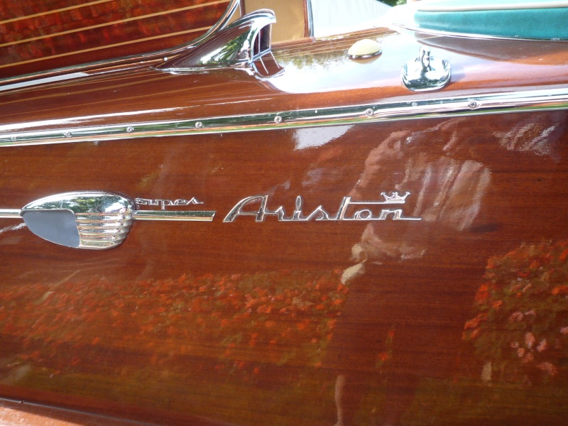

Message par Lagaffe le Jeu 1 Déc 2011 - 8:49
Voilà l'arrière du Super Ariston de CloClo et Vadim:
On voit bien l'entourage du tableau arrière en bois massif et le tableau en larges planches. Sur le plan original du bateau les planches sont fixées sur des couples verticaux:
Et mea culpa pour la coque, elle n'est pas en bois moulé comme sur l'Aquarama, mais en bordés:

Message par Vinces le Ven 2 Déc 2011 - 18:30
Il l'on totalement décapé au niveau de la coque, Il n'a qu'une seule sortie d'échappement ? qu'y a t-il comme moteur sur ce Riva ?
Vinces
Re: Riva Super Ariston
Message par GAZOU le Ven 2 Déc 2011 - 19:49
tu parles d'une restauration toi, ils l'ont refait compètement;où est la restauration ?
Message par bertrand78 le Ven 2 Déc 2011 - 19:51
D'accord avec toi Gazou, c'est ce que je me suis dis en regardant les photos.
