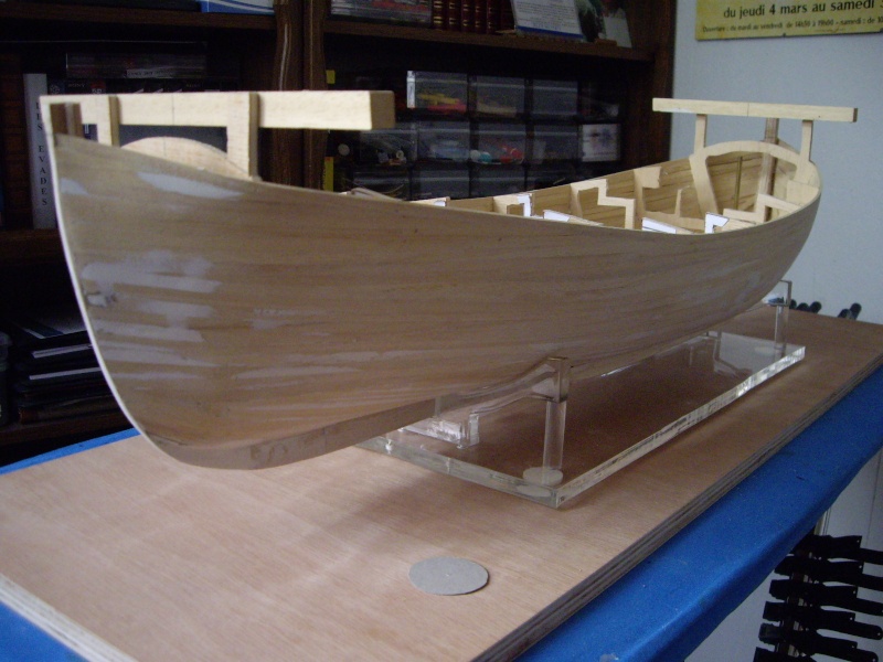

Et oui c’était avant qu'on les baptisent "SNSM".A la fin du message des bonnes nouvelles de nôtre ami "MIC38" je vous ai dit "je repars a ma construction"???Je me suis embarqué dans un drôle de truc,c'est un canot de sauvetage des années 1939. Le AIMÉE HILDA en restauration a St Pol de Léon , qui sera ensuite a flot au port de Ploumenac'h. Cette coque me paraissait simple et bien mon oeil.La première photos l'original la suite la construction.

Pour Ray35 , ce canot sera naviguant,deux hélices fonctions séparées,je me suis fait ch.....avec la construction des tunnels d'hélices, c'est convexe tout en étant concave et il faut qu'ils soient droit et identique.le canot fini devrai faire comme le tien 80 cm, échelle 1/15, mais sur le tien il manque le mât a l'avant (misaine) si je ne me trompe..

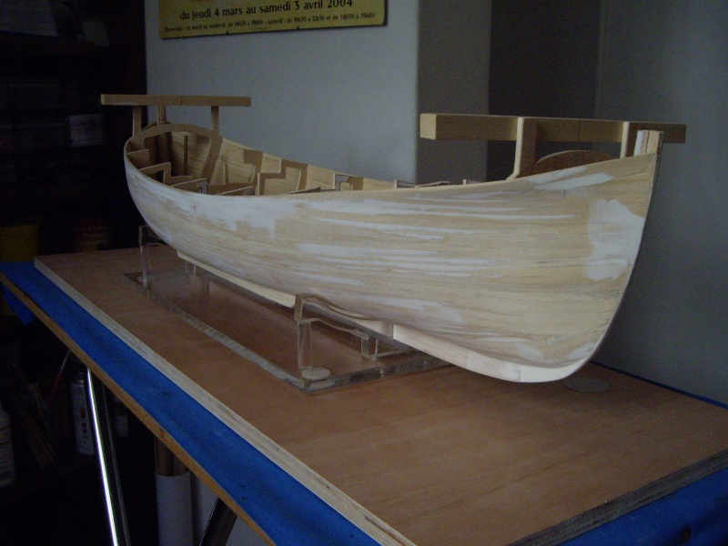

voila la suite, Mister RAY avait raison en disant que le roof lui avait posé problème; le plan est très mal dessiné, et sur les photos je ne vois pas grand chose; bref comme d'hab je ferais avec la suite 2 photos coque terminée.

SALUTATOUS et oui je suis toujours là j’espère que tous le monde se porte a merveille. je vous envoie la suite du canot de sauvetage de la station de "PLOUMANAC'H"
la suite pour bientôt A +

Bravo pour ce beau travail, la coque est vraiment technique
j'ai depuis de nombreuses années l'envie de construire le Patron François Hervis, sur la monographie de l'association des amis de la marine mais j'ai toujours été effrayé par ces deux tunnels..

bonsoir; effectivement la coque n'est pas facile du tout; mais en prenant son temps on y arrive, mais entre nous le rouf c'est pas de la tarte non plus, il est bombé dans tous les sens.
