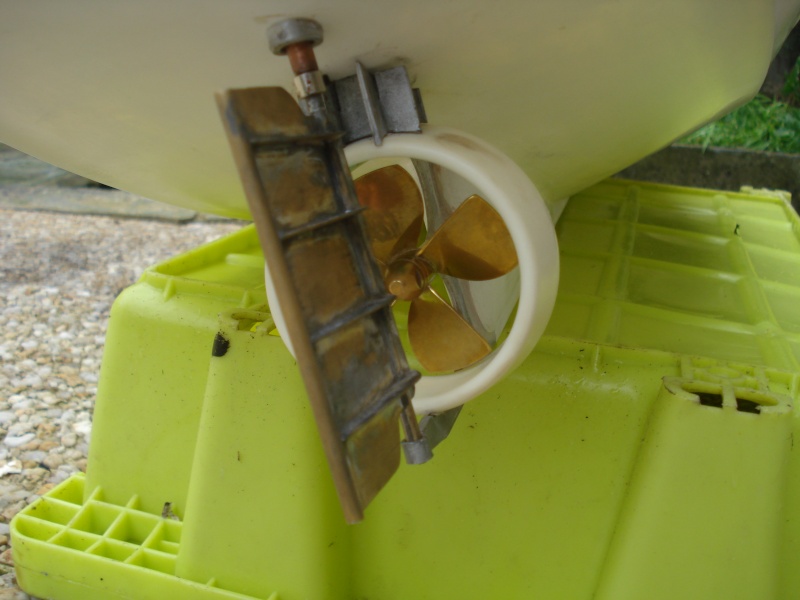

salut guyba et tout l'monde .
ca avance un peu , et apres reflexion je vais tout de meme en faire un chalutier ,j'ai couper la partie arriere pour installer un portique qui me servira pour les panneaux de chalut et les enrouleurs .pourquoi ? parce que je vais "filer" et" virer " le chalut a partir de ma radio (f14) j'ai aussi changer l'helice du kit qui n'est pas adapteé pour une tuyere .le moteur est un speed 600 reducté au 1/3 le gouvernail a eté refait entierement . celui ci est en laiton et cuivre soudé a l'argent .

et dis donc our lass ,euh non à virer tu as presque la même hélices que moi sur mon Bois Rosé ..pfffffff :cheers:
Re: our lass en cazeyeur anglais
Message par Invité le Jeu 3 Nov 2011 - 21:50
elle est quand meme mieux que celle du kit ? t'en penses quoi ?
on va quand pas redebattre sur les helices avec et sans tuyeres quand meme

Message par Invité le Jeu 3 Nov 2011 - 21:57
bien que non on va redébattre des hélices mais au moins tu as une vrai hélice de tuyère sur ton our lass .
je ne sais pas la à ressembler celle du kit mais celle va très bien pour mon point de vue personnel . :(
peut être que le jeux entre tuyère et hélice est un peu grand ! plus c'est près meilleur c'est
Message par Invité le Jeu 3 Nov 2011 - 22:13
bonsoir plomb .
oui , l'ecart est trop grand entre le haut de la pale et l'interieure de la tuyere (tres bonne observation mon plomb) l'helice provient de chez raboesch et dans cette taille (m5 en 60mm) il n'y avait que ca . j'aurais pu en prendre une plus grande en diametre mais il aurait fallu que je la diminue, et chauffer du laiton aurait forcement affaibli sa resistance .. maintenant il est vrai que je ne vais pas avoir le meme rendement que prevu ..

Message par GAZOU le Jeu 3 Nov 2011 - 22:18
il fallait parler, j'ai une prop-shop qui va ric rac dans la tuyère.

rien n'est encore perdu . la mienne n'est pas fixeé sur l'arbre .
je suis interresser bien sur , si tu a une solution , mais c'est du m5 .

Mon gazou je n'en sait fichtre rien comme c'est toi qui me l'a procurée si gentiment . je crois que ça vient de la perfide Albion mais autrement je n'en sais pas du tout la marque .(en tous cas elle est belle ma n'héllice :D )
Comme elle était trop grande (diamètre 80 mm ) pour rentrer dans mon tube de PVC de 76 intérieur je l'ai diminué en diamètre
En la montant sur la perceuse et en la faisant tourner et en venant tangenté avec la meuleuse à la main à partir d'un support fixe.
il faut y aller doucement mais cela se fait bien (faux pas trembler )
je l'ai donc ramené à la bonne cote avec le moins d'espace possible entre la tuyère et l'hélice.
il y a en gros à peine un milimétre au rayon .
après il faut être très précis dans le centrage pour le positionnement de la tuyère et son collage .
