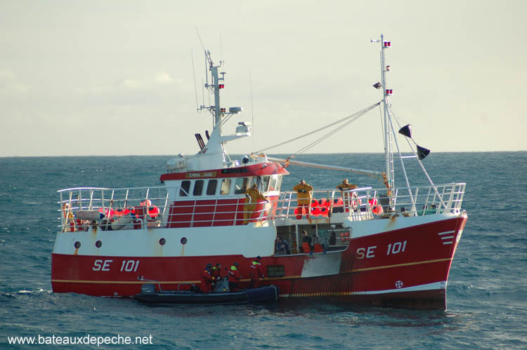

bon v'la ce a quoi va ressembler mon casezeur , mais en plus moderne .
je vais vous en faire un raffiot qui va nous pecher du homard !!!
promis j'en amenne a gazouland du "lobster " qui disent les anglais parait t"il ..

tu a parfaitement raison gazou , il est effectivement moins beau que le our lass, mais je n'ai pas trouver de photos sur ce que je veux faire .
