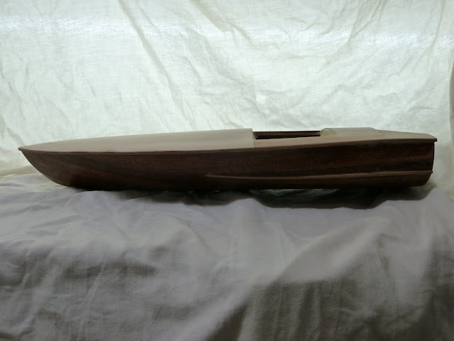

deux plis d'acajou en 0.7 et 1.5 sont collés dans deux sans différents. La coque est ici terminé et a reçu sont traitement interne au G4

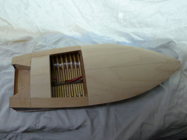

Après la pose des barots, un sous pont en CP avia de 1 est posé

La prochaine étape sera le verni et c'est la que j'ai besoin de vous. Je vais mettre 4 ou 5 couches de G4, puis un vernis PU transparent brillant. Faut-il faire un traitement entre chaque couches pour obtenir un rendu propre et bien brillant?

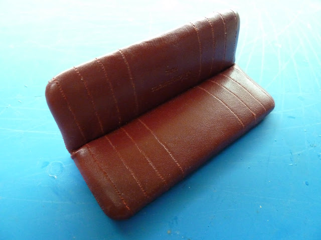

Pour patienter, le fauteuil est fait avec une base en balsa 10mm
Ensuite, pour faire la sellerie, j'ai récupéré un sac en simili à 5E au marché, avec je peux faire pas mal de fauteuils. Un peu de couture et une plaque de mousse permet un résultat pas mal
L'accoudoir arrière est fait de la même façon, mais sans mousse

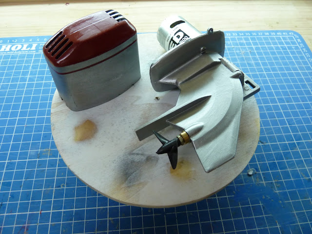

Le moteur Hors bord est peint pour amélioré sa finition
