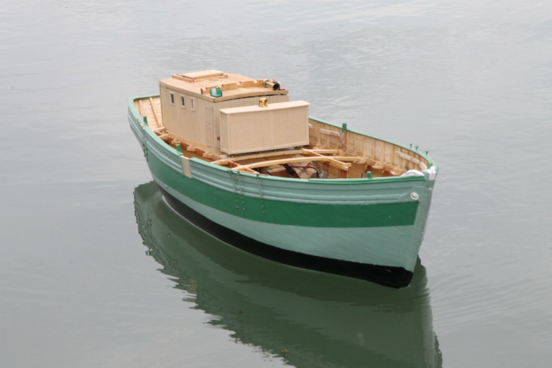

Hier après midi 15 août à la Base de Loisirs de Châlette sur Loing (45) que certains connaissent, a eu lieu la mise à l'eau d' "AR ZENITH" juste pour voir car pas fini mais déjà navigant au moteur
Comme vous pouvez le constater il n'est pas dans ses lignes donc prévoir du lest, au fait existe-t-il une formule pour calculer le poids de ce lest ? jusqu'à présent je me suis contenté de la méthode baignoire et au jugé charger le modèle jusqu'au résultat désiré.
Amitiés modélistiques
Tasdebois

Message par jipiti29 le Jeu 16 Aoû 2012 - 9:37
C'est la meilleure bravo bravo
Très joli bateau

Salut Tasdebois ,
tu as bien dit "calculer le poids du lest" ,
ce qui veut dire que tu mets le poids en grenaille ou autre dans le bateau , jusqu'à la ligne de flottaison .
Tu enlèves , tu pèses et tu moules au bon poids .
Précision sans doute inutile . On devait penser la même chose - Salut .
Re: Construction d' "AR ZENITH"
Message par Tasdebois le Jeu 16 Aoû 2012 - 13:59
Eh oui Jipiti ça je sais faire  c'est la méthode baignoire,  ce que je cherchais c'est une formule mathématique  pour calculer le déplacement d'un bateau.
Je n'utilise pas de grenaille mais du plomb fondu c'est à dire qu'une fois que j'ai mis le bateau dans ses lignes en chargeant sur le pont , j'ai donc le poids total du lest à ajouter  je fais alors le modèle en bois des lests à répartir dans les fonds, ce modèle en bois me permet de réaliser un moule en plâtre qui me sert à couler les lests, ce qui permet d'avoir des lests amovibles que l'on peut ,encas de besoin, retirer éventuellement . Mais si je n'avais pas de plomb à ma disposition j'opterai vraisemblablement pour la  grenaille
