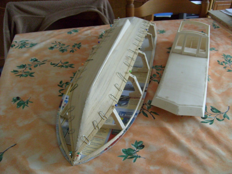

Bonjour,quelques images de la suite du lattage...
Il reste une baguette à poser
Un aperçu,pour voir....A bientôt hello Félix22

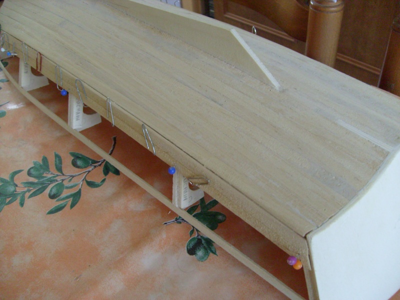

Message par Invité le Sam 6 Aoû 2011 - 17:55
Bonsoir,j'ai posé la dernière baguette.Puis ponçage grain moyen,profilage de la quille...
Pour l'intérieur,j'utilise le même procédé que Didier 94,mélange sciure-colle à bois,et je laisse sécher
pas encore appliqué sur ce cliché pris avant :cry: ça sèche sifflote

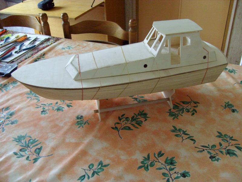

J'avais positionné le pont et la cabine...pour voir :wooble: ....avant
A la prochaine hello Cordialement. Félix22
