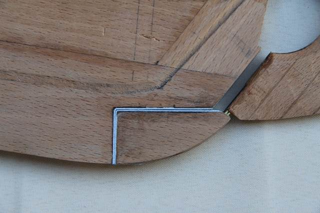

J'ai donc rectifié et terminé le talon et poursuivi avec la pose des couples avec, comme vous pouvez le voir quelques soucis.

tes deux équerres en métal sont en quel métal ?

Elles sont en alu

Re: un bautier de plus
Message par GAZOU le Lun 8 Juil 2013 - 12:45
je trouve que tu prends un grand risque avec l'alu, ça s'oxyde de trop et se détruit vite. Met plutôt du laiton.
On connait tous l'histoire d'un bon modéliste qui a une merveille en train de partir en poudre, et pourtant c'est peint, et bien peint .
Message par hautier47 le Lun 8 Juil 2013 - 13:08
Gazou à raison:(  ( C'est d'ailleurs pour cela qu'il est chef sur le forum !clin d\\\\'oeil clin d\\\\'oeil ) mais je dirais que si ton Bautier navigue en eau douce le risque de corrosion est toutefois modéré. Par contre, en eau salée, la tu vas avoir rapidement de sérieux problèmes.:affraid:  En ce qui me concerne, même si je ne navigue que en eau douce, il y longtemps que j'ai banni l'aluminium pour réaliser des composants qui sont en contact direct avec l'eau pour mes modèles. J'utilise de préférence le laiton.

Message par hautier47 le Lun 8 Juil 2013 - 13:26
Par exemple sur le Bautier Louis Héloïse voici la fixation du talon qui permet le démontage facile du safran.
Deux vis métriques ( laiton ) pour la fixation du talon, un tube laiton pour le guide de la mèche de safran. Deux ou trois couches de fond dur ( ou de votre fameux G4 ) sur le talon et le safran avant le verni noir et c'est tout.
Crois moi, cela tien bien et je n'ai jamais eu de problème.
Message par Tonio 61 le Lun 8 Juil 2013 - 13:43
C'est balo, j'avais compris que c'été le contacte des deux métaux qui provoque la corrosion. Je naviguerais seulement en eau douce, je vais prendre le risque de laisser comme ça mais à partir d'aujourd'hui ce sera du laiton.
Message par GAZOU le Lun 8 Juil 2013 - 14:11
Les deux métaux différents c'est à éviter
l'alu aussi dans une moindre mesure.
a mon avis ne pas refaire maintenant t'évitera de refaire plus tard.......
C'est toi qui voit
Message par Invité le Lun 8 Juil 2013 - 16:23
personnellement je prendrais pas le risque car dans l'avenir détruire cette partie de l'axe du gouvernail
sera sportif et d'une , puis de refaire impeccable avec du laiton sera un autre sport .
Cela avec l'expérience car tu auras toujours les yeux sur cet endroit qui ne sera jamais si bien qu'avant ponçage ,cause reprise de peinture etc . etc
Crois moi change tes deux équerres en alu, tu y gagneras :(  .
Et c'est pas le temps qu'il faut  pour refaire deux bouts d'équerre en laiton  qui sont d'origines et poncés d'origine .
un réparation se voit toujours ne serait que la peinture qui s'oxyde et change de couleur avec le temps car sur nos maquettes,  elles sont plus soumises aux ultraviolets du soleil qu'aux abysses .:cry:
Message par Tonio 61 le Lun 8 Juil 2013 - 18:54
Vous m'avez tous convaincu, je changerais ça par la suite. En ce qui concerne la tonture, je ne comprends pas, les couples sont bien par rapport à la râblure et je me suis également aidé de la ligne de flottaison. Je ne vois pas d’où viens l'erreur. je ne sais pas comment procéder, en plus c'est déjà collé.
