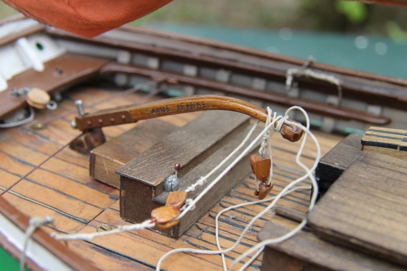

La construction avance doucement car je n'ai pas eu beaucoup de temps ces semaines-ci.
Je viens de faire la barre franche :
Comme elle sera commandée par des cordages attachés au bout par un noeud de cabestan, ou assimilé, il a fallut que je trouve un système pour que cela reste démontable. J'ai fini par faire la boule d'extrémité démontable :cry:
Ah j'oubliais ! la coque est enfin achevée !

Génial le façonnage de la boule! bravo

La table-ber en moins c'est la vraie "Sainte-Jeanne" Vraiment superbe , il manque juste le nom gravé sur le côté de la barre franche au 1/10 ce sera plus aisée que moi au 1/20.. Il va te falloir un treuil avec un gros poumon pour manoeuvrer les voiles surtout quand tu auras tout dessus.J'aime bien la pomme de barre

Tasdebois : comment as-tu fait pour graver la barre franche comme la plaque sur le tableau arrière ? J'ai peur de me lancer.....

Pour graver la les plaques arrières, si ma mémoire est bonne j'ai pris une fine lamelle de hêtre j'ai tracé mes lettres au crayon et à la fraise de dentiste j'ai gravé en ceux, au 1/20 il ne faut pas trembler mais ça se fait même chose pour graver le nom sur la barre franche à part que là je l'ai pyrogravée
Cette barre franche est en lamellé-collé comme mes barrots de pont, je me suis fait une petite presse en CP de 12 mm qui la forme du quart de nonante ainsi tous mes barrots ont la même courbure et comme j'utilise exclusivement du peuplier ça les rend plus solides

Message par Didier 94 le Mar 17 Avr 2012 - 8:43
Merci pour l'idée de la fraise de dentiste !
En pyrogravant, tu as forcément noirci le bois ?

Non pas vraiment noirci disons "roussi" mais comme ensuite j'ai teinté la barre cela ne jure pas. Je vais sortir la "Sainte Jeanne" de sa caisse pour réparations, je ferai une photo gros plan de la barre et des plaques arrières pour que tu rende mieux compte

Cet après midi j'ai donc sorti la "Sainte Jeanne" de sa caisse pour voir si la fumée qui était sortie de la radio avait eu des conséquences graves pour elle ... Ouf !!! juste un court jus à l'alimentation, une fois la réparation faite tout fonctionne. J'en ai donc profité pour faire quelques photos de détails
La barre franche en la teintant lles lettres pyrogravées ont quasiment noirci
Voila donc quelques détails qui créent avec les figurines lorsqu'elles sont à poste un ambiance.Le seau et le tuyau d'arrosage pour laver le pont, la caisse à outils du charpentier de bord, le compas dans son coffret fermé et ouvert, les fourrures destinées à protéger les voiles et le feu de mât , le flèche étant descend
