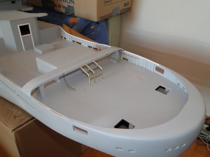

Message par timonier le Mar 4 Oct 2011 - 0:08
hello voila le chantier qui avance toujours je prend mon temp et m'applique au mieu pour la qualité des détails j'ai fais un éssais d'une couche d'apres (avant) sur les jambettes et les détails qui démarre sur le local magasin de la plage arrière.

très beau travail . bravo
bonjour les jambettes ,super bien faite et régulières .
Mais à la jonction avec le pont horizontal il n'y a pas de trou d'égouture dans la partie verticale de la jambette ?
Question d'un néophyte dans les remorqueurs et autre vaisseaux vassel :cry:
Re: ABEILLE LIBERTE de TIMONIER et de .......
Message par timonier le Mar 4 Oct 2011 - 14:05
salut les gars et merci ! claude en effet tu as du voir un joli spectacle! j'ai un collegue qui avait visité la bourbon et parrait t'il qu'avec les canons en marche et braqué vers la poupe elle gagne presque 3 noeuds étonnant c'est dire la puissance! plomb ta remarque est juste!! mais j'ai eu la flemme pour le coup! :cry:

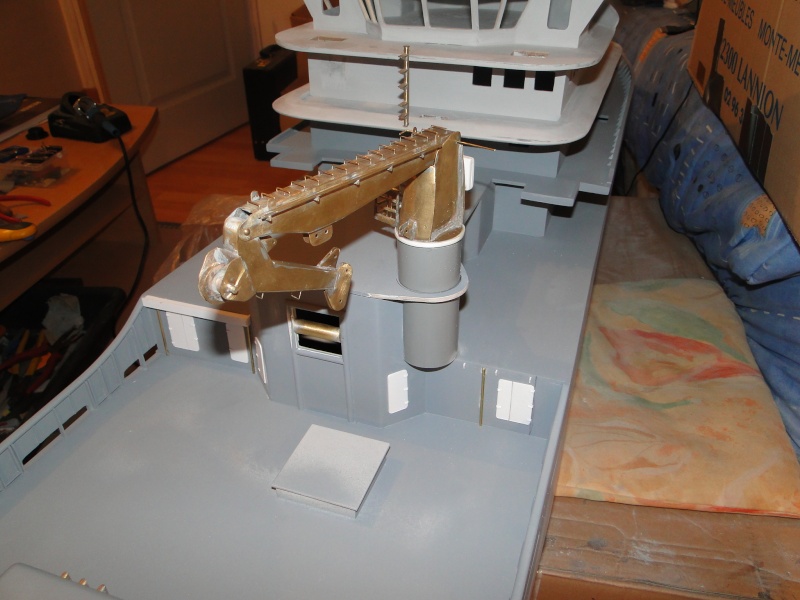

Message par timonier le Mer 12 Oct 2011 - 20:55
bonsoir, voila un peu d'avancement sur la partie arrière de l'abeille
pour la partie "conique" du support de la grue je pensse la faire avec un entonnoir.
photo prise sur internet.

Message par Invité le Jeu 13 Oct 2011 - 3:15
du beau boulot ..
pour ta partie conique , pourquoi ne forme tu pas du plasticard en 0,2mm avec par exemple un gabarit en balsa a l'interieur ?
simple suggestion....

Message par GAZOU le Jeu 13 Oct 2011 - 9:38
et bin je lui souhaite bien du plaisir........
le problème avec l'entonnoir c'est le collage, la matière ne s'y prêtera pas forcément, essayer avec du SIKA FC11.

La réalisation de la partie conique pourrait être faite à partir d'un tube PVC coupé en sifflet suivant le profil demandé, c'est cette solution que j'ai adopté pour le support de grue du pa Foch.
Toutefois l’entonnoir reste une solution si les dimensions correspondes.
