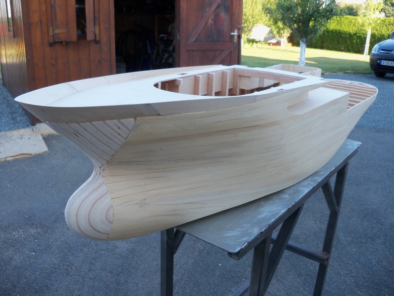

:comprend pas salut à tous apres une bonne période d'absence je me remet au travail si je puis dire en coopération avec un ami sur un projet qui nous interesse tous les deux. "l'abeille liberté". étant donné mes faibles moyen d'outillage et surtout ma faible experience encore à la construction naval, mon camarade qui souhaite gardé l'anonymat, est à la construction du navire dans sa globalité, ainssi que l'électronique. de mon coté je suis moin courageu mais je m'occuperais de tout les détails du navire grues treuils guindeaux batayoles etc... je passe les caractéristiques du navire qui sont connu de tous ou presque.
la maquette elle est au 1/50ème soit 1,60 par 33cm de large. les fonctions seront l'éclairage, guindeaux, hélice à pas variable et treuil principal de remorque.vla le chantier qu'a commencé! à suivre...
voila pour le moment. bonne continuation à tous!

petite question : comment découpes tu les feuilles laitons?
Pour la grue, as tu des renforts intérieurs (cornières en L...) ou c'est juste les assemblages des pièces entre elles et la soudure qui permet la solidité de l'ensemble.

Si Lionel le permet je vais répondre à sa place puisque qu'on en avait parlé il y a peu,
Il découpe les feuilles de Laiton au ciseau et les redressent le plus possible en les martelant clin d\\\\'oeil

bonjour à tous et merci pour vos encouragements que je ne manquerais pas de transmettre à mon partenaire! pour compléter la réponse de nico à sinouhet ce sont des feuilles de 0,5 pour la plus grosse grue et 0,3 pour l'autre et donc avec de la pate à étamer et un peu d'étain en rajou par ci par la. ça tient impecable. voila, bonne journée à tous.

Message par sinouhet le Mar 5 Juil 2011 - 15:38
merci pour cette réponse clin d\\\\'oeil
juste une précision : utilises tu des cornières de renforts? et utilises tu un gabarit pour maintenir les différentes pièces pendant la soudure?

non rien de tout ça je me sert d'une chute de planche pour faire appuit et calé mon angle à souder et vérif avec une équerre pour s'assuré de l'angle droit. je maintient l'enssemble durant la soudure avec une regle metallique pour ne pas cramé les papattes c'est une belle prise de tete par moment et comme je n'ais pas grand chose en matériaux pour faire mieu j'ais recour à des moyents surprenant on va dire... je fais avec les moyens du bord :cry: l'inconvenient des renforts dans la piece c'est qu'il se déssoude si l'on chauffe trop pour la piece principale à souder. mais surement que d'autre sur le forum on de meilleurs solution que moi je pensse.

je te le dis, maistu dois le savoir sinon tu n'y arriverais pas si bien, quand tu ne veux pas qu'une soudure lâche quand tu soude à côté tu mets un absorbeur de température exemple de la mie de pain mouillée, ou du papier Q mouillé ( à l'eau)

Pour arrêter la chaleur, il y aussi le coup de la pomme de terre. Tu enfiles ta pièce à travers la patate et tu soude de l'autre côté.

prochaine étape le masticage de la coque attention à ce que vous allez dire! allé bonne soirée à tous!
Re: ABEILLE LIBERTE de TIMONIER et de .......
Message par GAZOU le Mar 5 Juil 2011 - 19:09
Timonier !
G4 avant le mastic ! Impératif !
