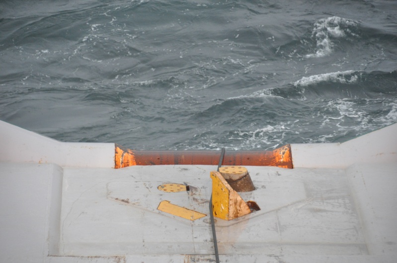

Pour repondre a Nico les ancres que je souleve sont des ancres type Bruce et Delta de 5 a 7 tonnes.
En voici une qui arrive dans le roller, comme elle est pleine de boue je la replonge pour la nettoyer en envoyant du central. Le flux de l'eau doit enlever la boue sifflote sifflote
Pour info le navire est propulsé par 3 helices donc 3 moteurs, 2 azymuthaux sur les cotes et 1 central.
Les moteurs sont electrique a courant continu. :biz :biz :biz
Ne pas oublier de descendre les "pin" ou bittards :nono
La voila qui est hissée sur le pont...
Evidement durant la manoeuvre il faut faire attention a ne pas passer au dessus de l'ancre, on risque de rendre le pennant dans l'helice........ce qui n'est pas tres bien vu!!!
L'ancre est maintenant sur le pont; il faut la securiser; au prochain episode.... rire2 rire2 rire2 rire2
