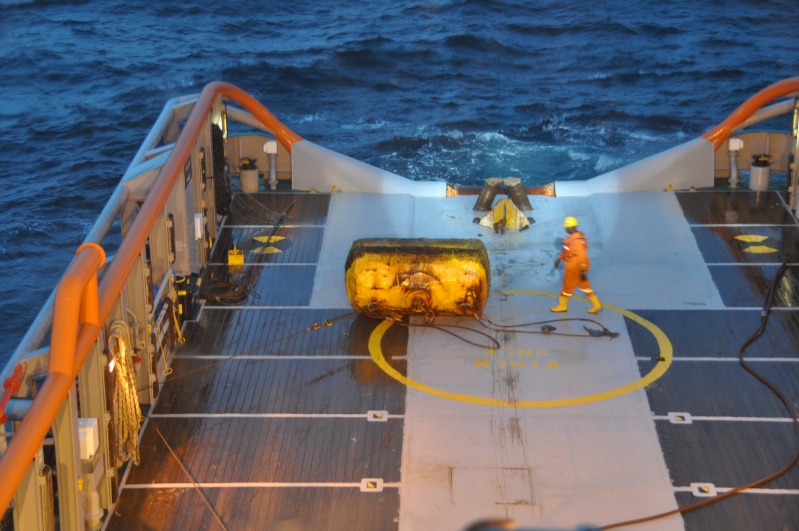

Voila un exemple de déroulement d'operation d'anchor handling...L'ancre est au bout de sa ligne de mouillage, au fond, reliée par un "pennant" a une bouée.
Le navire approche la bouée ar l'arriere, l'amarre a ses "tugger winch" (treuils de travail servant a deplacer des colis sur le pont) et la hisse sur le pont:
Ensuite le "pennant" coincé par les "shark jaw" pour qu'il ne reparte pas a la mer quand le bosco deconnecte la bouée:
