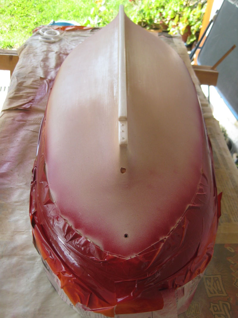

Message par Gilles44 le Mar 30 Aoû 2011 - 13:42
Pas beaucoup de progrès, les travaux de peinture à la bombe demande beaucoup de préparation. J'ai collé les bastingages avant d'attaquer la peinture, dans quelques jours j'espère on pourra voir le résultat final de toute la peinture sur la coque...

Re: Construction du Borkum - Chaloupe à vapeur
Message par Invité le Mar 30 Aoû 2011 - 19:24
Et alors ce safran est il resté plat ?
Laurent
Message par KBIO le Mar 30 Aoû 2011 - 19:29
Ca avance dis donc! clin d\\\\'oeil
Je suis comme la Chauvetière: Quid du safran?
Cordt! hello
Message par Gilles44 le Mar 30 Aoû 2011 - 19:46
La Chauvetière a écrit:Et alors ce safran est il resté plat ?
Laurent
Plat comme une limande !
Gilles44
