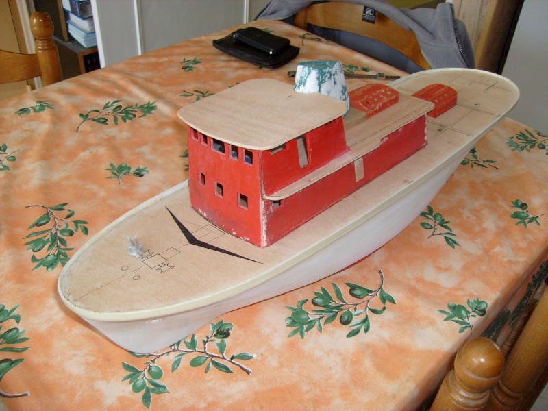

Bonjour,suite aux conversations d'hier,je vais vous parler de cet engin qui parait-il ressemble au Côte d'émeraude,mais ce n'est pas :nono J'ai récupéré un lot "bradé",coque ABS,quelques bout de bois,accessoires ...Après plusieurs mois,ne sachant quoi en faire,pour m'amuser j'ai décidé de faire un modèle "bâtard" de remorqueur.J'ai renforcé la coque,monté les structures avec ce que j'avais joker pour arriver à ça :je ne commente pas tout de suite
J'ai pas peur hein ! étonnant
Le bateau fait environ 80 cm de long,j'en ferais une échelle 1/50 à peu près...
Le pavois ?...Je ne voulais utiliser que les chutes de bois qui me restaient :j'ai fait avec..pas terrible et pas facile scratch
J'ai un peu copier la passerelle d'un autre modèle
J'ai mis un moteur"réducté" (prévu pour le Bismarck).Je le changerais sans doute car les roulements sont bruyants,mêmes graissés
Les treuils,ancres,hélice,chandeliers etc...sont de accessoires qui me restaient et que j'utilise.Il en sera de même pour tout ce qui viendra sifflote
Je sais,on m'a dit que l'hélice était trop petite (mais j'utilise ce que j'ai!). Après essais une plus grande l'aurai fait aller trop vite. J'ai aussi rallongé le gouvernail en bas pour que le flux passe mieux
Là aussi,ce sont des restes...à finir. Quelques vues de l'intérieur
Ce n'est pas "lisse..lisse..",mais on peut faire un "truc" avec quelques bouts de bois. Reste à finir tout l'accastillage,mâts,etc..Allez : bravo bravo Voyons voir si je retrouve les premiers essais avec Yves à Jugon
J'ai mis l'interrupteur sur le pont(j'ai fabriqué un casier pour le camoufler). Au revoir et à bientôt...si vous le voulez bien. Cordialement

Les pignons en nylon que nous installons pour faire une réduction peuvent se révéler très bruyants, ce qui est franchement désagréable.
Le remorqueur présente un franc bord trop important, il faut remettre du lest, et refaire la flottaison. L'assiette doit être positive, donc il faut revoir le lestage et enfoncer beaucoup plus (voir les modèles de Lapin).

Je sais pour le lest,là il y avait un batterie 1,2 A, mais j'en mets une de 4 Ampères (environ 900 gr) c'est plus lourd,il s'enfonce plus à l'arrière,je pense que c'est bon. Je remettrais des photos (vidéos si possible) Félix Crdlt
