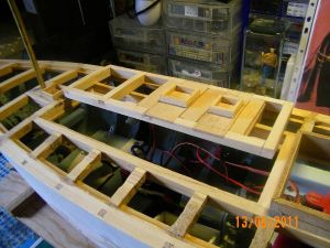

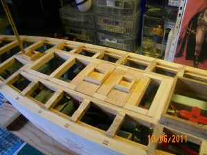

Comment faire pour fermer et assurer la l’étanchéité de la trappe de visite de mon bateau?
Merci d'avance.

vu comme c'est maintenant je ne vois pas d'autre solution que de coller une baguette tout le tour sous tes barrots et de fixer ta trappe en serrant un joint sous la trappe.
Pour faire un joint fin qui épouse bien les irrégularités tu mets du cristal tranparent d'emballage des produits pour la cuisine sur tes baguette, tu mets ton joint en cartouche dessus et tu presse bien 24 heures ton couvercle.
Tu retire ton couvercle et tu coupes tout ce qui dépasse, quand tu visseras ton couvercle il sera étanche.
Normalement, quand c'est possible on fait des hiloires* bien ajustées.
