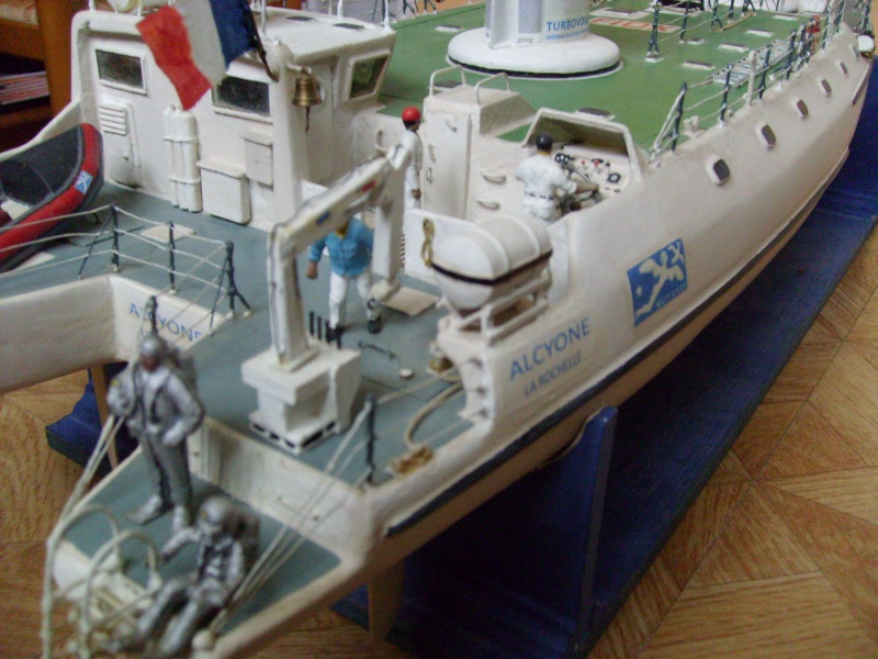

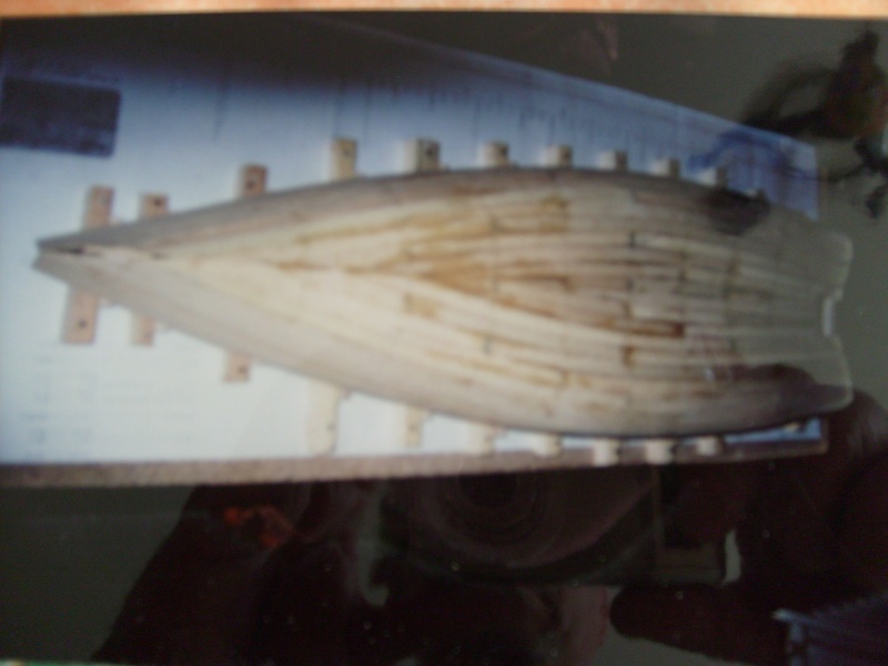

Bonsoir,je vais commencer la présentation de mon bateau l'ALCYONE,projet auquel je tenais depuis plus de 10 ans. Construire la maquette à la même échelle que ma CALYPSO (1/45). J'ai pu avoir les plans des couples,de la cabine,du pont arrière.Le reste je l'ai fait en m'aidant de photos,de documents(j'en ai pas mal). Je dois aussi un grand merci à Gilles pour ses précieux conseils et les croquis qu'il m'a envoyés (il a construit le même modèle,même échelle ) Il se reconnaîtra,car nous sommes seulement 3 (ou 4) a avoir réalisé cette maquette.Je n'ai pas de photos des couples,seulement après la réalisation de la coque ( un peu floues,car à partir de photos argentiques).La découpe des couples n'a pas été aisée car il s'agit d'un monocoque à l'avant,et quatamaran à l'arrière.La pose des lattes,pas mieux vu la forme du bateau mais avec beaucoup de patience et de persévérance,je suis arrivé à ce résultat une coque très évasée (d'où la grande stabilité) la fabrication des quilles,placées au centre de la coque à l'emplacement où celle-ci s'incurve,et en faisant passer les étambots à travers ( les hélices sont situées à l'arrière de ces quilles ) pour sortir au centre de la coque La réalisation des plages arrières m'a posé pas mal de soucis,car elles sont très différentes: à bâbord un plan incliné permettant au zodiac de s'amarrer sans arrêter le bateau; à tribord,l'emplacement de la grue,la plate-forme de plongée les photos sont floues,mais je les met quand même. ça va être mieux tout de suite. La construction du pont principal n'a pas été aisée non plus,j'ai eu beaucoup de ma à trouver les angles,recommençant plusieurs fois (vous allez voir) Là,l'angle n'est pas bon,j'ai recommencé...Pour construire la cabine,j'ai d'abord fait un gabarit en carton,comme pou beaucoup d'autres pièces Les turbovoiles sont des gabarits carton Après plus d'un an "au placard",je mis suis remis. Quelques mois de travail et on peut apercevoir un peu mieux le but recherché On voit bien la différence des plages arrières.La cabine est terminée,le radar ,le poste de pilotage extérieur,la manche à air sur le pont, le zodiac,les turbovoiles bien avancées Celles-ci sont creuses (lattage sur trois pièces ovoïdes sur une longueur de 22 cm). Le brise-lames posé (un casse-tête aussi),les différentes fenêtres (fictives),le pont avant...On voit la différence de l'angle entre les 2 ponts par rapport au début. Une autre vue,pose du support de l'ancre de secours et pièces pour la chaîne d'ancre Vue de l'arrière,des coffres sont posés,des bouteilles de secours,des trappes,des portes,les gouvernails sont mis Pas mal de ponçage fin à faire avant une première couche de peinture (au pinceau) Le résultat me plait assez (que fait ce bateau à côté?j'en reparlerais un jour peut-être).Les grilles des turbovoiles sont des bandes autocollantes que j'ai fabriquées et imprimées (comme tous les logos figurants sur ce bateau Une autre couche de peinture, pont avant,centre et arrière Fabrication et pose des rambardes,bombards,radar,grue...Je reviens demain pour la suite,ce n'est pas fini. Je voudrais dire que je ne crois pas être un bon,mais quelqu'un attaché à son projet,ne jamais le lâcher.Et surtout montrer qu'on peut réaliser son projet sans beaucoup de moyens,juste le vouloir...Bonsoir à tous. :sleep: :sleep: :sleep:

Bonjour, :( Les chandeliers sont des pointes de placage et les rambardes du fil d'acier fin. Les contre-forts sont des morceaux d'acier fin,les manches à air des morceaux de laiton mis en forme[url][/url] La grue est réalisée en bois dur (plusieurs éléments que je préciserais) L'échelle de coupée est réalisée en bois,les personnages sont des figurines aviateurs (refaçonnés)1/48.Je crois que des photos avec un peu de mots en dirons plus qu'un long discoursDe nombreuses antennes sur la cabine,la cloche,le drapeau (fait maison et provisoire mais...).Le moteur du zodiac est l'interrupteur,la caisse au milieu(amovible)dissimule un boulon permettant de retirer le canot pour avoir accès à la trappe du gouvernail gauche Vue du poste de pilotage extérieur,on voit la trappe donnant accès au gouvernail droit Un parcours du bateau,je répondrais aux éventuelles questions,ce sera plus facile car je ne me souvient pas de tout,sinon que ça n'a pas été facile Vue du pont arrière le pont central et vue d'en haut Les turbovoiles font plus de 20 mètres (sur l'original),et régulièrement un photographe s'y tenais C'est aussi un bon endroit d'observation (si on n'a pas le vertige) Ce n'est vraiment pas un forum comme les autres,et vous êtes les premiers a en voir autant sur ma maquette vue de l'étrave monocoque du dessus avec la chaîne d'ancre un surplomb et une vue de côté les hélices a l'arrière des quilles vu de l'arrière on voit la forme particulière de la coque,le flux vient directement sur les gouvernails,ce qui le rend très manoeuvrant La réalisation de la maquette m'a pris environ 3 ans ( sans compter le placard),mais c'est toujours évolutif...Je vous laisse et revient pour la motorisation :( Cordialement.
