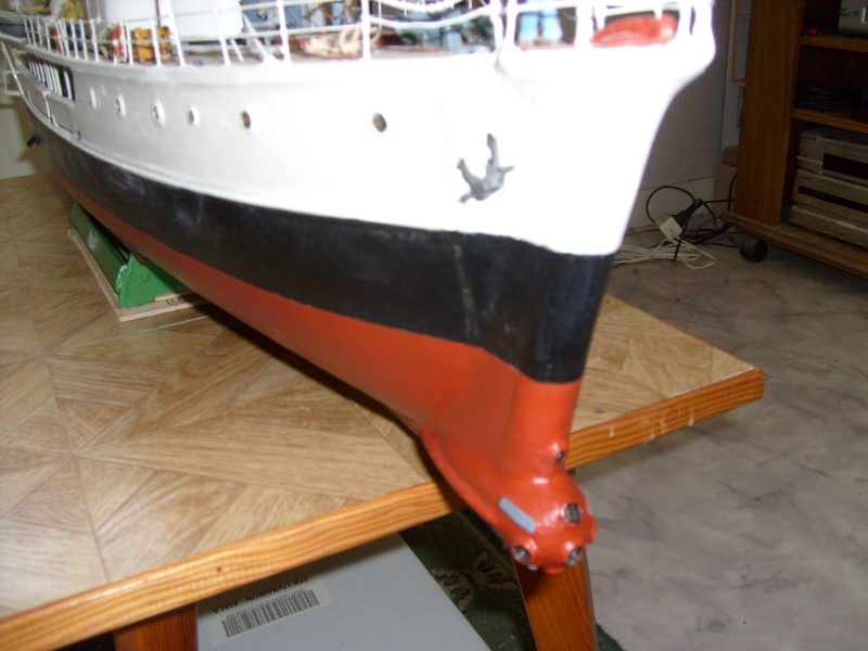

Bonjour. Bertrand,je pense que tu parles des hublots de la fosse étrave.Au début,j'avais mis des hublots vitrés étanches (comme ceux sur la coque),mais comme je l'ai dit,ma Calypso a eu un accident en 1997...J'ai refait l'avant,le portique,puis ...j'ai décidé de latter la coque (voir le post),donc l'avant aussi.Quand j'ai refait les hublots de la fosse,je les ai remplis d'araldite pour bien boucher et je les ai collés.C'est simple...non? (relisez le post)
Un aperçu
Voilà. Je pense que tout est dans ce post (voir éventuellement La CALYPSO "schémas de montage")
Bien cordialement. Félix22 hello hello
PS:non ce sont pas des leds( ça n'existait pas ou peu il y a 15 ans ),ce sont des ampoules modélismes 6 volts....

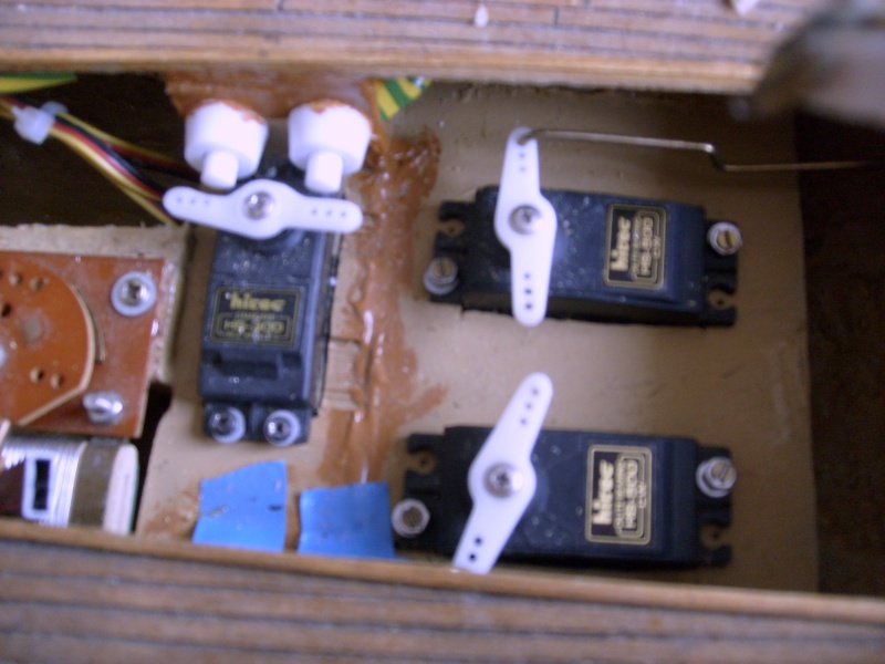

Bonjour...et si on regardait ces fils... :mon dieu
Je n'ai plus de cosses isolées,je fais avec ce que j'ai...j'isolerais après.
Je sais...le fond n'est pas lisse,c'est comme ça depuis plus de 10 ans...je refais pas,c'est TOP étanche... :cry:
Le récepteur est situé au dessus des moteurs (l'interrupteur était logé dans le petit compartiment vide,maintenant il est dans un canot sur le pont,bien plus pratique).
Voyons si ça fonctionne...
Les poussoirs font fonctionner un,le rotor de l'hélico,l'autre les lumières...
Non..non... :nono l'hélico ne chante pas... :cry: c'est un CD, j'ai pas fait attention...
Un peu de repos dans le placard avant le 15 Avril.... :sleep: :sleep: :
Je sens qu'une cage va bientôt être sur ce pont.... sifflote
Voilà,l'essentiel c'est que ça re...fonctionne...KBIO :hurle ça marche... :cheers:
Je précise que j'ai fais fonctionner les moteurs et le rotor sans la radio...
A plus pour de nouvelles aventures...sur l'Autre... scratch scratch

Message par cousinhub le Jeu 15 Mar 2012 - 20:19
Bonsoir Felix.22
Curieux le branchement des moteurs, les hélices sont les mêmes?
Re: Ma CALYPSO par Félix 22
Message par Felix.22 le Jeu 15 Mar 2012 - 20:31
cousinhub a écrit:Bonsoir Felix.22
:( Les moteurs sont branchés "en parallèle",UN seul variateur (mécanique),hélice pas à droite et pas à gauche (tournent dans des sens opposés).Ce branchement est courant,enfin j'en ai vu beaucoup et ça fonctionne parfaitement ,avant,arrière,droite,gauche...Voilà 16 ans que ça marche sans problème....
Cordialement. Félix22 :(
Message par cousinhub le Jeu 15 Mar 2012 - 20:43
Oui bien sûr mais ce que j'ai vu c'est que le fil rouge est à droite pour les deux moteurs de même pour le noir évidemment d'où ma réflexion
cordialement
Message par Felix.22 le Jeu 15 Mar 2012 - 20:55
Fin observateur cousinhub...mais les polarités des moteurs sont bonnes,on voit sur la première photo (où un fil est débranché) :un fil rouge sur la cosse + un fil noir sur la cosse - / un fil rouge sur la cosse - un fil noir sur la cosse + (on voit le petit point rouge)...Mais c'est vrai,ça ne se voit pas au premier rabord,au deuxième rabord oui... :cheers: :cheers: Cordialement.Félix aime rigoler... :(
Message par Lamiraldu67 le Jeu 15 Mar 2012 - 22:01
Dès la 1ère photo, j'ai eu la même pensée que cousinhub scratch
Message par Invité le Jeu 15 Mar 2012 - 22:58
il se peut que soit bien branché si l'un des moteurs et positionné à 180 °par rapport à son axe de rotation , par rapport à l'autre .
Message par Felix.22 le Jeu 15 Mar 2012 - 23:18
Salutatous.... :cry: Croyez vous que ça fonctionnerait depuis 1996 si c'était mal branché ?.... :langue Le fil vert sur le bouton vert...le fil bleu sur le bouton bleu... scratch Boum !!! Boum !!! :cheers:
C'est bon rassurez vous...Cordialement. hello Félix22
Merci Môôôsieurrr plomb,c'est exactement ça !... bravo :(

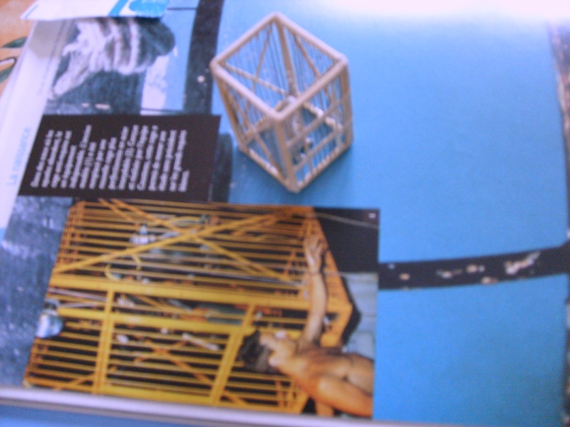

Bonsoir.J'ai fait un gabarit pour la cage anti requins,5 x 3 cm,proportionnel aux personnages 1/48...
Je me suis inspiré de photos et des dimensions de celle du modèle au 1/125 (non montée) pour avoir à peu près la taille...
Mon idée est de fabriquer chaque côté sur le gabarit et d'assembler les 6 pièces ensemble après avec 2 plongeurs à l'intérieur...
Maintenant,il n'y a plus qu'à.... :cry:

Message par Felix.22 le Jeu 5 Avr 2012 - 22:15
Bonsoir.J'ai opté pour la solution la plus simple...pour moi... clin d\\\\'oeil
Faire les encadrements,mettre les traverses sur trois côtés,la porte d'accès sur le quatrième,puis fixer les barreaux de l'intérieur....
Assembler les quatre côtés....
Redresser,affiner les montants....
Assembler le fond de la cage...J'y mettrais deux plongeurs...
Il y a douze barreaux sur trois faces,huit côté porte...Affinage à poursuivre le plus possible...
Seulement deux barreaux de chaque côtés du toit,les autres seront fixés après mise en place des plongeurs...
Quand ça me plaira... :cry: peinture jaune,toute la cage....
A la prochaine fois.... hello....Vous pouvez y aller... :mart: sifflote
