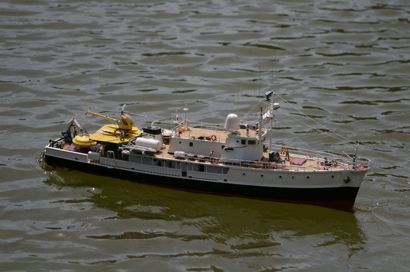

Merci de m'avoir attendu. Etape 2. Ma Calypso est équipée de 2 moteurs ROBBE NAVY S 6-12 V N°4102 (entre 5600 Rpm et 6200 Rpm de flux en 6 volts,0,2-2,5A) ce qui donne une rotation modérée sans réducteurs. Le variateur mécanique est le "bon vieux grille pain" 010.156.7 de simprop electronic. Je vais vous mettre quelques photos que je viens de faire (j'en n'avais jamais autant fait,c'est bien pour vous :( )vous allez pouvoir vous lacher :cheers: une autre tant qu'on y est . Au début je mettais une batterie au plomb 6 volts 4 ampères,mais ça fait presque 900 grammes,à force de rajouter ceci,cela, j'ai du alléger. Donc je met des accus Ncd de 6 Volts 2,5 A ça ramène l'autonomie à 1 heure au lieu de 2. Quelques images de la bête la proue,le centre et la poupe Une petite visite sur le pont Le fameux portique que j'ai du entièrement refaire (après un accident de voiture),la plate-forme hélico le caisson de décompression le pont avant et les coursives Vues d'en haut et vues d'en bas Quelques détails avant la navigation Le flash a rendu quelques clichés un peu flous.La peinture a été faite exclusivement au pinceau,je ne sais pas faire autrement. J'ai simulé les capteurs sur la fosse étrave. Le rotor de l'hélico est motorisé et radiocommandé,une dizaine d'ampoules sont fonctionnelles (j'essaierais de faire des clichés ce soir). Et si on allait faire un tour? Ca vous dit celle-là vous connaissez Je voulais le faire,juste une fois,rien qu'une :affraid: Dans la campagne par chez nous ,et en bassin Excuse-moi Gazou mais je n'arrive pas à faire plus d'espaces. Peut-être à ce soir,vous avez les salutations de FELIX hello :( trinquons sifflote

Quelques photos en navigation
A une autre fois pour une "nouvelle aventure" . Crdlt Félix22 sifflote

Message par yvesmaquettes le Dim 12 Juin 2011 - 18:18
Bravo FÉLIX,
très belle images et belle
allure sur l’eau, juste les remous qu’il faut , à priori la vitesse doit être

Re: Ma CALYPSO par Félix 22
Message par Invité le Dim 12 Juin 2011 - 18:40
Merci Yves,effectivement l'allure est à peu près à l'échelle(si on peut dire). Je m'arrange toujours pour avoir une vitesse assez lente avec une marge d'accélération en cas de besoin,avec tous mes bateaux navigants. C'est pareil avec l'Alcyone,voire mieux;la vedette,le remorqueur en cours...Venant de toi,ce compliment me touche. Par contre,si le rotor de l'hélico tourne,les radars NIET !La dernière fois qu'on s'est vu,c'étais à Bazouges.J'avais un stand sur l'espace. Cordialement. Daniel :(
