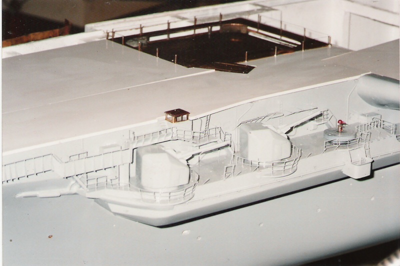

Voici quelques détails sur la réalisation de la maquette du porte-avions Foch
J’ai mis trois années pour réaliser les plans. Je suis monté 7 fois à bord, Août 1989 à Août 2000
J’ai eu l’occasion de prendre 455 photos du bâtiment.
La construction m’a demandé 22 années de travail cette maquette possède 61 moteurs électriques et plus de 600 feux.
Je me tiens à disposition pour toutes personnes qui désirent avoir des précisions ou documents concernant la réalisation.

Réalisation de la superstructure en plaques de faible épaisseur époxy cuivre deux faces (j'ai opté pour cette solution pour les raisons suivantes; faible poids, grande solidité,et procure une masse générale électrique).
Toute la dentelle de la mature est réalisé avec de la corde de guitare, car il y a un choix beaucoup plus important que la corde à piano.

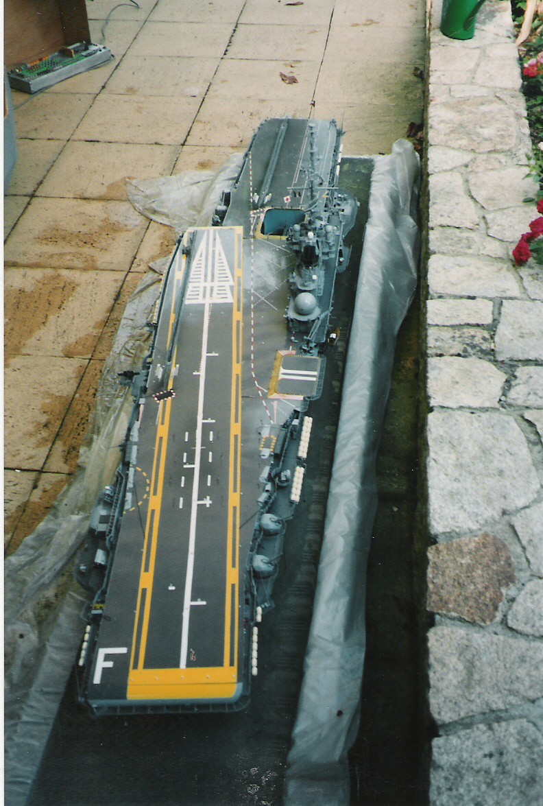

Avant d'aller sur un plan d'eau, il faut réaliser l'équilibrage du navire en répartissant les charges essais de flottabilité effectué sur un bassin de faible profondeur réalisé avec quatre bastings et une bâche.
Pour la toute première fois...
C'est parti!!!!!

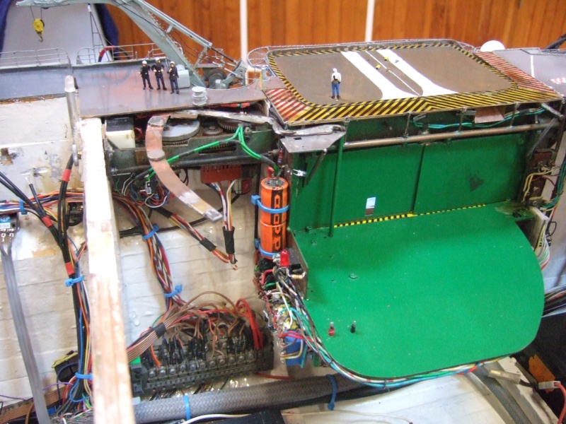

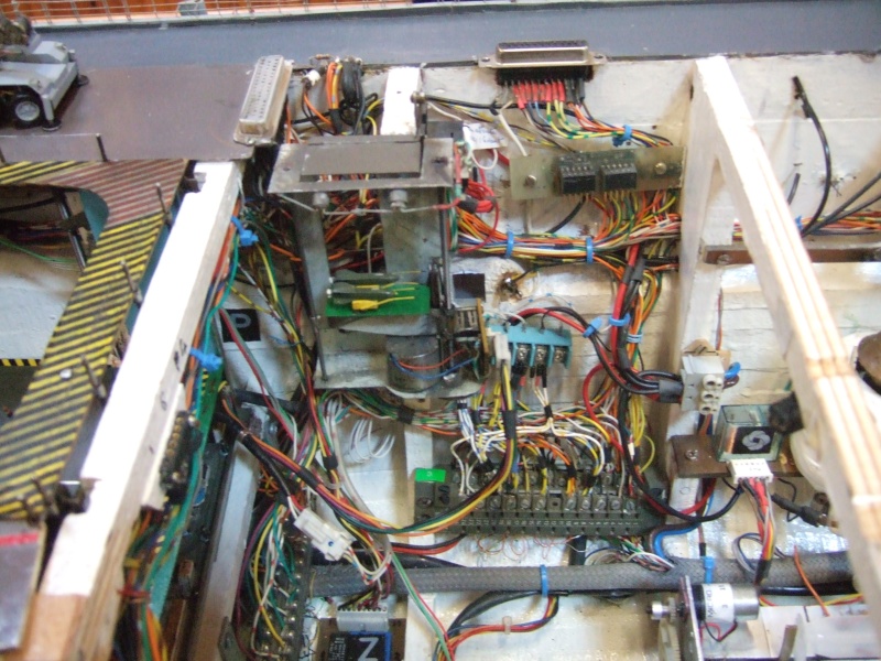

LES DÉTAILS à l'intérieur de la coque
Ascenseur avant, grue mobile.
Le monte bombes
La chaufferie ,chaudière bloc en alu avec bougie de préchauffage diesel, thermostat de cafetière électrique timbré à 180°, cône d'aspiration statique sous le conduit d'extraction formant l'effet venturi pour permettre l'élévation de fumée en grande quantité, Alimentation par une seringue activé électriquement des que la température est requise.
Ascenseur AR
Mécanique pour renter les brins.
ETC. ETC.

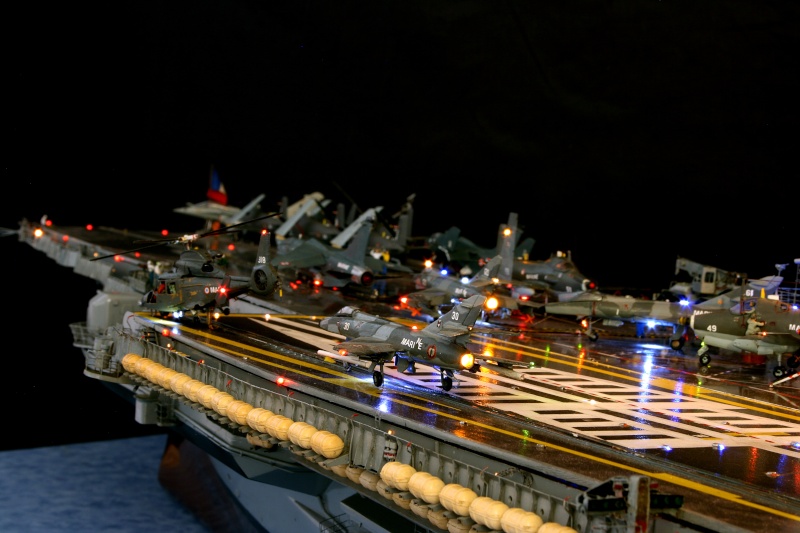

VOICI DES PHOTOS DE NUIT
Partie du pont avant.
Pont 3/4 avant
Ilot avec deux alizé sur le parking
Mature , en premier plan un hawkeye, A noter que cet aéronef n'a jamais été sur ce porte-avions mais j'ai voulu me faire plaisir(2 ans de construction) et je ne me sens plus les capacités pour réaliser le Charles
Vue arrière avec les feux du tableau AR pour appontage.
