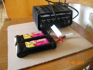

J'aimerais savoir si je peux recharger mes accus tout en les laissant branchés en séries.

Message par GAZOU le Sam 21 Mai 2011 - 17:54
pour les accus on attend le spécialiste mais je pense que oui, au 1/10ème de la capacité
Exemple tes deuxaccus 3000milliAmp x 2 = 6000milli divisés par 10=600milli théoriquement 600 milli pendant 10 heures
mais attends toi à ce qu'il y en ait un qui te fasse de la théorie sur huit pages

Message par Invité le Sam 21 Mai 2011 - 18:47
quel est la tension des accus en série ?
quel est la tension de charge du chargeur ?
si les accus sont en 12V (montage serie et que le chargeur est un chargeur 12 v alors tu peux brancher ton pack
il suffit de choisir l'intensité de charge égale au dixieme de la capacité des accus
exemple
accus de 3000mA/h intensité de charge = 3000/10 c'est a dire 300mA ou le plus proche mais plutôt en dessous . et cela environ pendant 14H

Message par GAZOU le Sam 21 Mai 2011 - 19:42
tu vois, je te l'avais dit: il faut qu'ils foutent le souk !
pour moi 2 fois 3000 en série ça fait 6000:10=600

Message par bertrand78 le Sam 21 Mai 2011 - 19:58
En série, les tensions (volts) s'additionnent mais le courant (ampère) reste le même.
En parallèle, les courants s'additionnent et la tension reste la même.
C'est Plomb qui a raison, :hurle ET IL NE MET PAS LE SOUK.
Il ne faut pas que la tension totale des batteries dépasse la tension de charge du chargeur. Quand au courant de charge, ça dépend si tes accus sont fait pour les charges rapides (comme les miens des 4000 que je charge à 1.5A

Message par jolibob le Sam 21 Mai 2011 - 20:11
Voyons Gazou :cheers: !
Un accu de 3000mAH en série avec un autre accu de 3000mAH, celà ne fait jammais qun'un accu de 3000mAH ayant comme tension, la somme des des deux tensions élémentaires ? Si tu mets les deux accus en parallèle, tu as effectivement raison (en dehors des problèmes de tension unitaire de chaque accu) !
