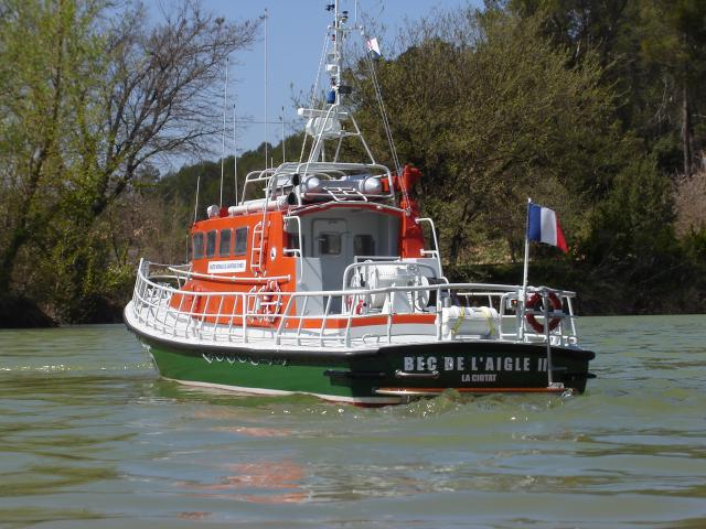

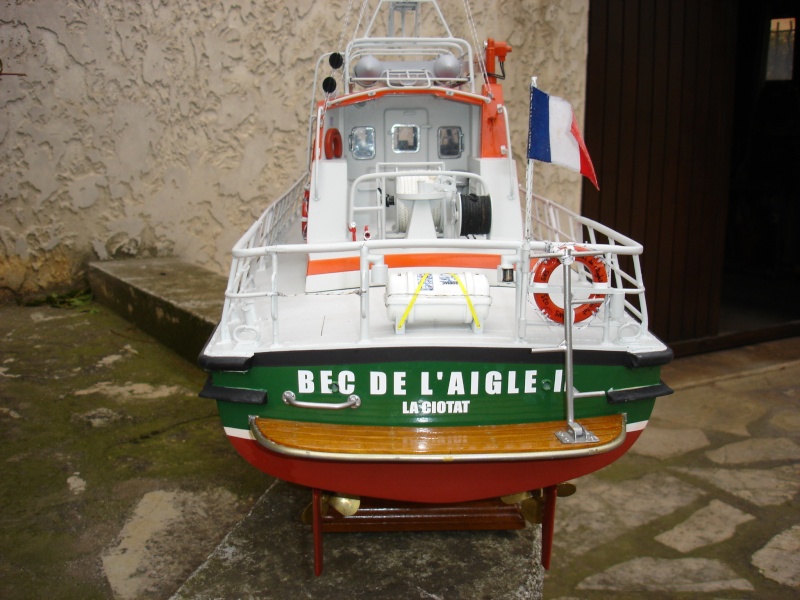

Ouf ! nous allons passer à la peinture des différents éléments
Cette fois tout est remonté, la SNS a fière allure ! ! !
Et , en plus elle navigue bien ! ! !
Jpd13

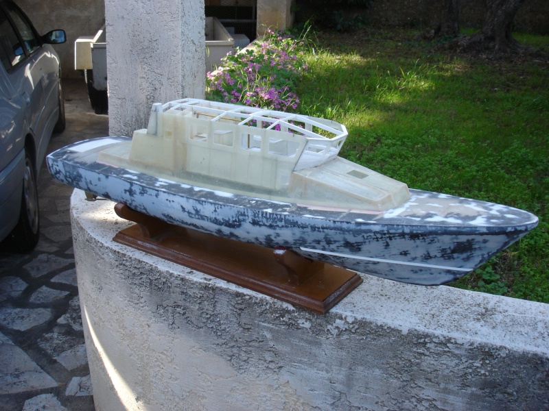

salut les gars et merci pour vos compliments
Message par Jpd13 le Dim 15 Mai 2011 - 18:51
La maquette au 1/15 est en fibre de carbone, fibre de verre et résine époxy, pour un poids d'environ 10 kg ( c'est un peu lourd mais j'ai voulu utiliser des plaques de fibre de verre pour les superstructures et comme il faut faire des congés pour bien raccorder les plaques entre elles le poids s'en ressent ! ! ! !
le plan m'a été prêté par un collègue
La motorisation est assurée par 2 Speed 720 BB torque alimentés par une batterie au pb de12 V 7 Ah
Pour les fenêtre , je colleune plaque d'alu de 0,8 ou 1 mm sur un bout de cp et je découpe le tout à la scie à chantourner,ensuite je lustre avec de la pâte à polir.
