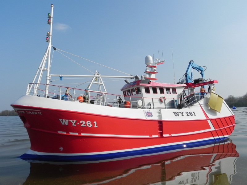

Message par Guyba le Lun 28 Mar 2011 - 23:07
Salut les copains,
Et voilà, nous n'avons toujours pas de gouvernement (j'ai mis moins de temps pour construire lol! ) mais même en Belgique il a fait super beau temps dimanche passé alors on en a profité pleinement avec les copains au bord de l'eau et voici encore quelques photos toutes fraîches de mon Our Lass II :
Vitesse max, pas très réaliste mais il faut bien le tester et puis...... quelles belles moustaches !!!!
Cette maquette est vraiment super, très stable meme par gros temps, tourne très court et est très manoeuvrable même sans propulsion de proue. :biz :biz :biz

bonsoir guyba
que dire ? je ne sais pas comment tu as fait , mais tes photos sonts vraiment superbes !! le modele ? a la hauteur des photos !
une petite chose si je puis me permettre .
sur la 2eme photo , ton bateau "boule de l'eau" ce qui en viendrait a dire quil doit lui manquer un peu de lest sur l'arriere.(il ne devrait pas piquer du nez comme ca ) surtout en "route "!!(pleine vitesse comme ca l'air detre le cas , sur la photo )
controle "l'assiete" du bateau a flots et debrayer , si ton tirant d'eau arriere est inferieur au tirant d'eau avant, cela expliquerais le fait de bouler de l'eau .
felicitation pour ton modele
cordialement
stephane

Message par Guyba le Mar 29 Mar 2011 - 8:31
Salut Stephane, merci de tes conseils. Je suis conscient du fait qu’il pique du nez à pleine vitesse et j’ai déjà ajouté du lest à l’arrière après les premiers essais, comme tu le conseilles, J’ai vérifié l’équilibrage au niveau d’eau tant longitudalement que latéralement et tout est parfait. Lors de la construction, le tube d’étambot rasait le fond de la coque, alors afin de pouvoir bien aligné correctement le moteur j’ai dû légèrement l’incliner et je me demande maintenant si ce comportement n’est pas dû au fait que l’hélice n’est pas parfaitement vertical et que de ce fait, à pleine vitesse, le nez du modèle est poussé vers le bas par effet de couple. Il ne présente pas ce phénomène à vitesse plus réduite. Si c’est le cas, ce sera plus difficile à compenser. Si j’ajoute encore du lest, j’enfonce la poupe et il sera incliné à l’arrêt. Donc encore des essais à faire.

Message par Admin le Mar 29 Mar 2011 - 9:23
hello guyba
j'ai constaté aussi un peu le même phénomène sur mon Bois Rosé qui est aussi une coque à déplacement .
J'avancerais l'hypothèse que cela provient de la présence du rostre avant qui exerce une pression hydrodynamique vers le bas à l'avant .
Le navire ,sans ce rostre aurait tendance à monter alors que là il aurait tendance à descendre en particulier en prenant de la vitesse .
Cependant ,un chalutier est rarement bien dans sa ligne d'eau pour les raisons suivantes .
Il a tendance à être sur l'arrière au départ quand les cales à poisson sont vides et qu'il a fait le plein de carburant .
Au retour de marée c'est le contraire .
C'est ce que je me suis entendu dire par un ancien pêcheur (modèliste émérite également .
Mais A Virer pourra peut être nous le confirmer ou l'infirmer ou y apporter ses connaissances car cela dépend peut être aussi de la forme des coques ou des types de bateaux .
Ps :
ton modèle est vraiment très beau et bien réussi ainsi que les photos également . applaudissement

Re: Mon Our Lass II est fini
Message par Invité le Mar 29 Mar 2011 - 10:19
bonjour guyba et admin
je viens de regarder attentivement tes photos .je pense quil manque un petit de lest sur l'arriere (ou peut etre un peu trop sur l'avant)et ne ce voit pas forcement sur les photos mais s'amplifie des que tu augmente ta vitesse ? je ne vois que ca , car pour l'helice je ne pense pas , pas plus que le "bulbe d'etrave" qui lui est concu pour gagner de la vitesse .
sinon admin a raison les chalutiers au retour de peche onts stoké le poisson dans la cale sur l'avant ,les tanks a gas oil sur l'arriere sonts generalement vides (c'est notre cas ) et par conscequent on" boule de l'eau" car nous n'avons plus une bonne assiete !

Message par GAZOU le Mar 29 Mar 2011 - 10:28
Quand tu boules de l'eau tu dépenses de l'énergie pour bouler cette eau, il ne serait pas judicieux de corriger l'assiette par un moyen ou un autre ?
Parce que si tu rentres de nord irlande en boulant de l'eau ça fait quelques litres de gasoil..........;
Message par Guyba le Mar 29 Mar 2011 - 11:42
OK merci. Je ferai encore des essais avec du lest en navigation car dans la baignoire celà ne donne rien. De toute façon ce n'est qu'à vitesse maxi que ce phénome se produit, a vitesse normale il est bien dans ses lignes. Entretemps je dirai aux copains qu'il a fait une bonne pèche rire2 rire2 :cheers:

Message par Invité le Mar 29 Mar 2011 - 13:35
bonjour guyba.
tres bonne analyse de gazou
une question ? a part surement un propulseur d'etrave sur l'avant , a tu autre chose de" loger" a cet endroit ? ex : une batterie ou quelque chose d'un peu lourd .
cela pourrait peut etre expliquer le phenomene l'orsque tu est en "route "
en attendant , j'espere reussir ce model la aussi bien que toi quand je vais le mettre en chantier (il sera transformé en cazeyeur anglais , j'aurais a n'en pas douter certains conseils a te demander )
encore bravo , cest une belle realisation !!!!!!
amicalement
stephane
