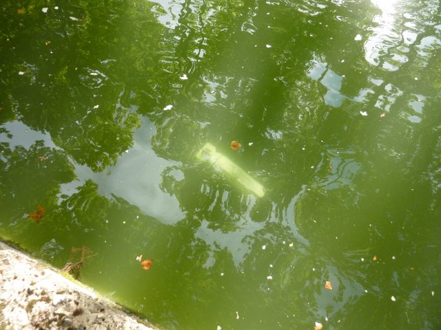

après il faut y aller, dans le grand bain
heureusement il y avait Cucuron
Ca flotte
Ca avance
( un peu de gite, mais je n'ai pas encore mis les quilles anti-roulis et il faut que je rectifie l’équilibrage)
Ca plonge
suspense quand on commence à le voir disparaitre dans le fond...
ouf, il réapparait
et ça remonte.
encore un peu d'équilibrage à faire : un peu de mousse à l'avant pour qu'il pique moins du nez en plongée.
