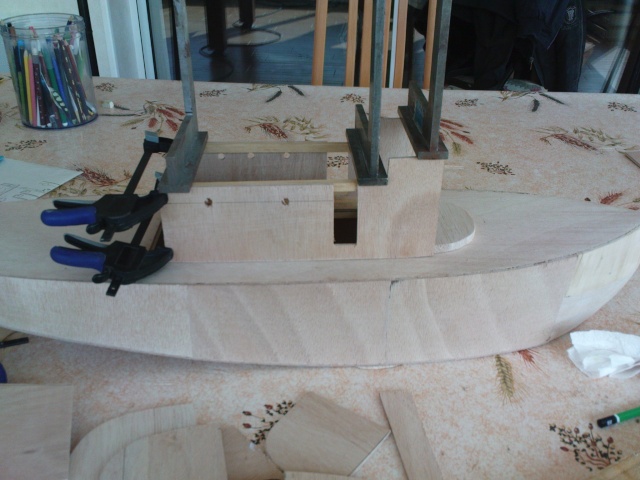

construction de la cabine

Ce matin début de la construction de la cabine . Reprise du chantier après manger mon père me dit '' je trace le milieu de la cabine pour installer la première fenêtre , j'ai pas envie de tout recommencer''
Je commence donc sur le traçage de mon père
Une fois fini je présente la cabine sur le pont et là je m'aperçoit que la fenêtre centrale n'est pas dans l'axe :affraid: . Retraçage de l'axe , il y a bien une erreur je suis trop sur la droite .
Démontage propre et recollage dans l'axe
Papa plus de traçage après l’apéro lol!

Message par bertrand78 le Dim 6 Mar 2011 - 20:38
Tu lui as pas laissé le temps de faire une sieste, alors c'est normal. 8)
Re: Remorqueur US Mary.A
Message par pirate le Dim 6 Mar 2011 - 21:55
bravo la paupiette bonne initiative
vérifie le modèle de ton père au cas ou car si sur ton modèle il a fais une erreur comme sa quesque sa doit être sur le sien ^^
je rigole ami caremone des erreurs sa nous arrive a tous
mais la paupiette surveille le quand même rire 1
petite question a tu vérifié aussi l'équerrage de tes fenêtre par rapport a ton pont??elle me semble legerment incliné sur tribord je me trompe surement
