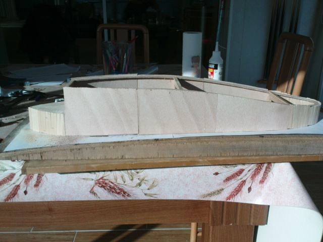

Message par La Paupiette le Mer 23 Fév 2011 - 20:00
Merci Pier33
La pose du bordé

Préparation de l’étrave . Merci papa pour le ponçage

Arasage du bordé
démoulage de la coque
préparation du hiloire

Préparation et mise en place de la pièce d'étambot
Demain passage au G4 , trois couches diluées ( 100% , 50% , pure ) à la volée bien sur roi

c'est bien tu avance bien mais j'aurai une petite remarque par rapport a ton tube d'étambot.
tu devrai le laissé dépasser un peu pour pouvoir bien me coller et mastiquer les éventuelles trou a se niveau et ( si je me trompe que les grand intervienne ) normalement pour un meilleur Hydrodynamisme
laisse le dépasser de au moins 5mm
pirate

pirate a raison, fais dépasser un peu ton tube d'étambot
